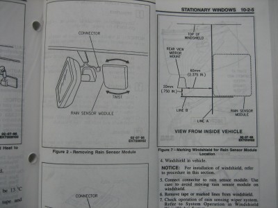

У меня датчик дождя как-то отклеился, я заподозрил, что он был не своем месте, на http://www.cadillacforums.com справшивал. Такую картинку мне дали (см. фото). Все толково.
Контактные группы (практически все) и другие "трущиеся" узлы мне прочистили-смазали как только взял машину (у нее с 96 аж 97 000 км все на Украине, и хранение - улица под навесом). Еще рекомендую прочитсить дроссельную заслонку. Комп пишет пока только про сервис эмишен систем. Диагностика показала ошибки в правом выхлопе. Собираюсь удалить катализаторы.
