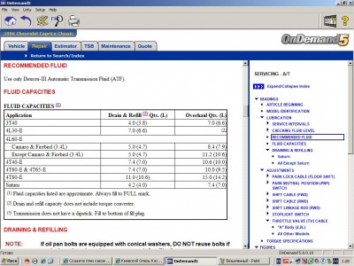

не слушай читателей и телезрителей , слушай меня. В коробку лей то , что показано на рисунке в моем вложении.
4L60E caprise.JPG [ 151.62 КБ | Просмотров: 8449 ]
Емкость маслянной системы двигла 4.3 - 3.8 литра без фильтра , и 4.7 литра с фильтром. Масло 10W-30 (но можно и 10W-40). я заливаю малсо АРЕКА в двигло и АРАЛ в АКПП.

пускай опелевод идет учит сам мат часть . и пусть обоснует нах почему именно 5в30 :) и почему АТФ красную . туда можно и синтетику АТФ залить и желтую и какую угодно :)
