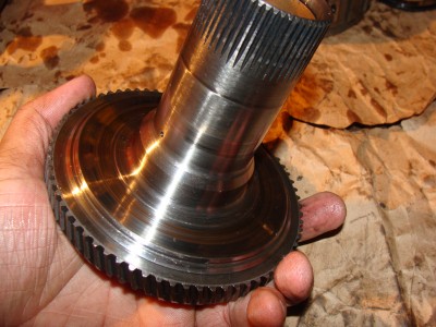

У тебе як раз цієі шайби не було, плюс напевно у тебе стояла ця фігня що на фото з наступноі моделі, як раз вона і ізде по цій шайбі. У наступних моделях ця шестерня ізде не по шайбі, а по підшипнику. Побачити різницю цих шестерень важкувато
DSC08869.JPG [ 2.7 МБ | Просмотров: 6088 ]

Reaction gear shaft на более старых моделях используют шайбу, гдето с 96 года начали ставить шестерни под подшипник.
Этот reaction gear shaft можно поставить и на старые модели (http://www.monstertransmission.com/4L65 ... OccKmfQkdU), но тогда надо ставить обязательно подшипник. Поидее подшипник будет понадежнее шайбы.
IMG_0830.jpg [ 94.07 КБ | Просмотров: 6062 ]

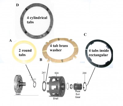

Картинка по шайбам.
Если ставится оригинальный Sun Shell , то ставятся шайбы A B C. Если "Beast" Sun Shell, то шайбы A B D.
Есть еще покруче Sun Shell "Sonax", там побольше ньюансов, помимо своей шайбы там идет другой bearing (подшипник), он пониже стокового. Поидее покупая Sonax в комплекте это все будет лежать. Вот хорошая статейка http://ls1tech.com/forums/automatic-tra ... shell.html
