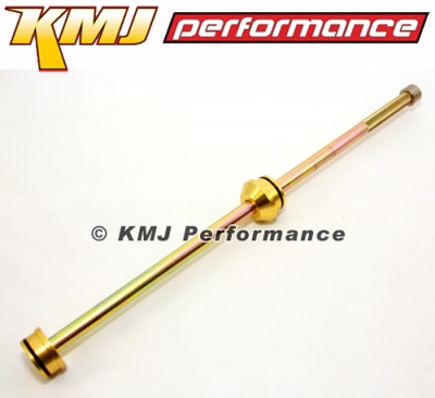

У кого то есть б/у или новый вкладыш распреда?
Померяйте плиз толщину стенки вкладыша.
Хочу выточить такой сьемник
KMJ81102.jpg [ 152.71 КБ | Просмотров: 3397 ]

Надо мерять вал + допуск! :yes:

Внутренний диаметр не проблема. Мне нужен наружный диаметр, не хочу постели вкладыша исцарапать.
Вот вроде нашел диаметр постели вкладышей 2,019'-2,021" (51,28мм- 51,33мм), но хз, это на хот род форуме когда то мелькало.
Если есть у кого то вкладыш под рукой, или блок со снятыми вкладышами замеряйте плиз.
