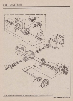

Позиция 6,7,8
429.jpg [ 275.32 КБ | Просмотров: 6427 ]

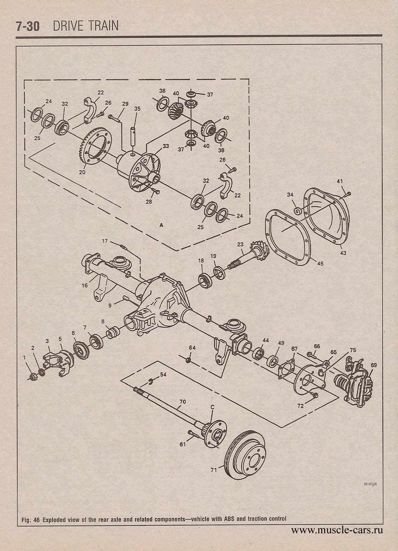

а что ты хочешь добится заменой этого подшипника ? если ты его поменяешь тебе надо регулировать мост заново , нужны шайбы поз 21 на рисунке , они продаются комплектами либо их точат в процессе регулировки на станке , распорная втулка (поз 8) подойдет от мерседеса . подшипник поз 7 GM 9417784 TIMKEN, M86649-M86610 ACDelco #S9 есть в Киеве либо у Эджа либо на Автопромподшипнике либо на Старте http://stg.com.ua/partnumber/5252508 но галимоватый , туда надо Делко (в которой лежит Тимкен) или сам Тимкен или KOYO , NSK , SNR . Сальник поз 6 GM 12471523 есть у Еджа
Дима спасибо. У насть есть спецы по регулировке мостов? Или регулировку любой мастер может сделать. А меняю подшипник потому что ему хана.
