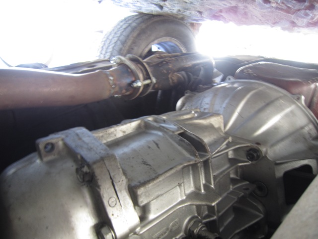

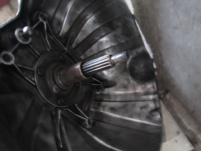

пока что пару фот

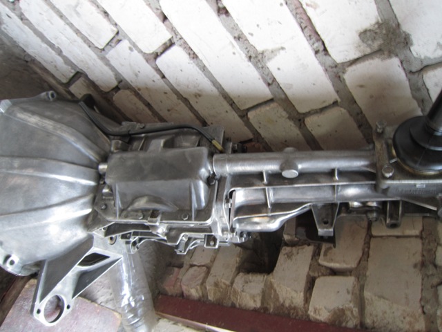

это коробка т5 с колоколом от в8, средние корпуса одинаковые по джему среди в6 и в8 моторов, взаимозаменяемые между собой
шлицы первичного вала 14 - самые распространенные, у меня 26
длинна кардана, подрамник, шлицы кардана по всему тригену, универсальны
есть в наличии все на нее и тюнинг тоже, прилепляеться эта коробка на:
305, 350, чугунные блоки с трамблером и лт1
не переживаейте, она выдерживает мрачняковые издевательства
при переходе на в8 нужно докупить:
маховик 153 и стартер под него
сцепление 10.5 дюймов с прижимным типом корзины
и соответствующим колличеством шлицов и диаметром первичного вала
14 и 26 ставились на в6 24 на в8
вилку для в8
колокол для в8 т5 от тригена только
и желательно ремкомплект с синхронизаторами хотя бы 1 и 2 передачи, так же купить новые шестерни задней передачи так как 1/2/R это один блок
можно смело устанавливать, все подойдет если действовать не отходя от заданной траэктории
весь это набор(без ремкомплекта) при наличии коробки обходиться в районе 500$
в момент сборки как можно больше внимания уделить циллиндрам сцепления, от них зависит практически все в этой коробке

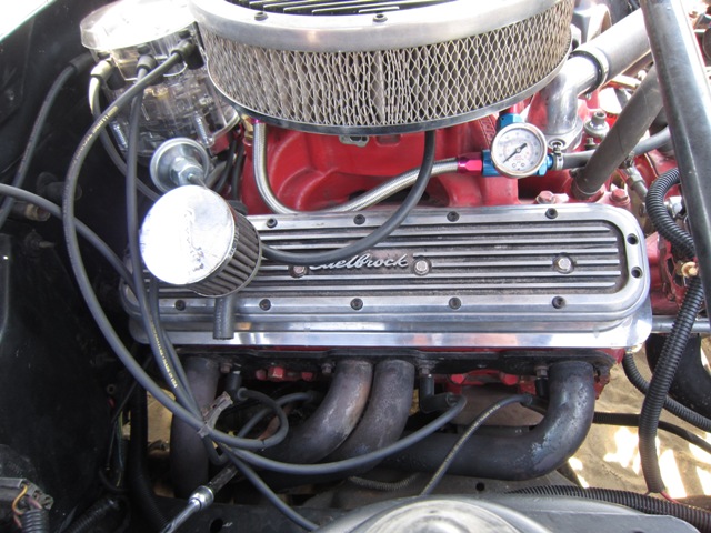

зажигание:
трамблер и провода HEI MOROSSO 65К
свечи NGK V-POWER
угол зажигания 18
опережение вакуум и центробежное
система хей, являеться самой бютжетной и отличнім вібором для повседневной езді если вам не нужна драгстерская мощность

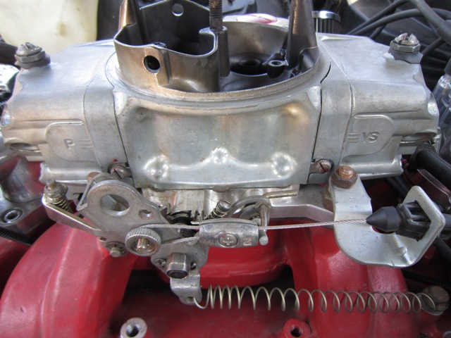

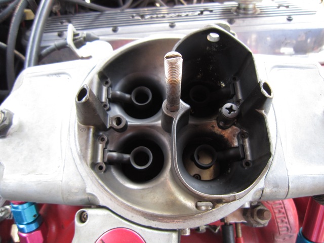

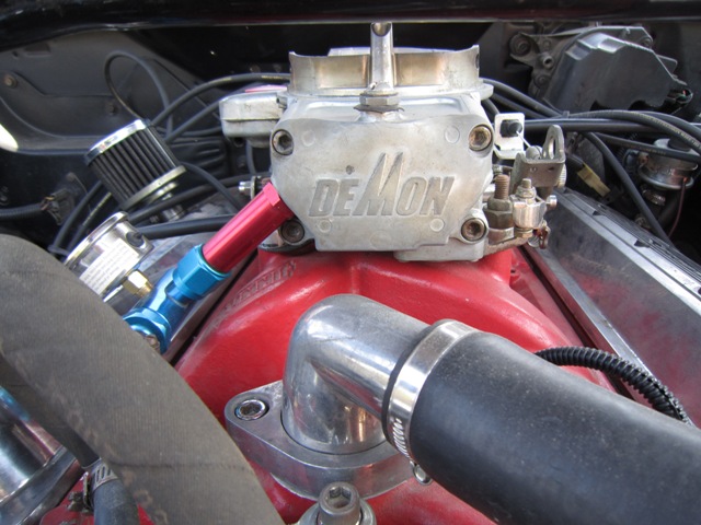

подача топлива:
BARRY GRANT SPEED DEMON carb 750 cfm DOWN LEG
вторые камеры вакуум
ускорительный насос 1
на мой взгляд это лучший выбор из карбюраторов - простейшая настройка, лучший внешний вид, всевозможные комплекты тюнинга
взрывная реакция на педаль, качественное литье, хорошая медиа поддержка производителя
минус - плохая работа на холостом ходу, цена
_____________
дальнейшее доработки будут в виде мех привода 2 камер и мех подсоса, следующим шагом думаю стоит брать MIGHTY серию, это только для гоночного применения
давление топлива электронасосом от 0.5 до 1атм
величина давления топлива может являться постоянной, если оно не превышает 0.7атм
на полный газ слава богу в этой версии карба не влияет
электронасос никогда не нагрееться и не смешает вам бензин с маслом

подача воздуха:
фильтр Edelbrook обычного сопротивления
заниженный к сожалению(у 3 гена капот низко) корпус фильтра 360 с ситстепой Stub STACK
разделенный "холодный" коллектор stage3

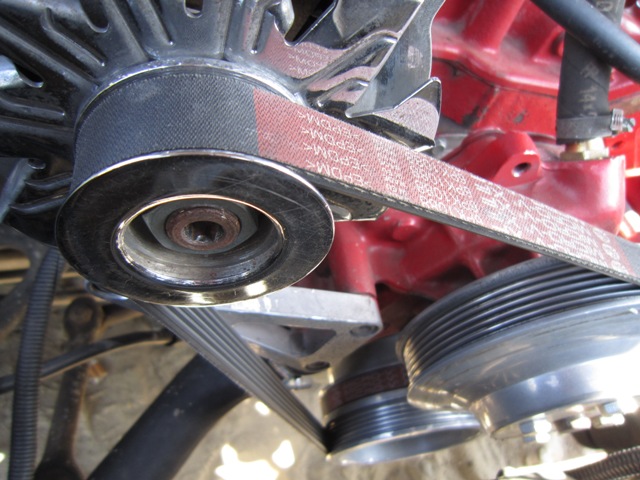

коллектора Hedman long heders 1.5
требуют доработки левый коллектор при установки механики с вилочной системой выжима сцепления
2 абсолютно прямые трубы по 60мм сожрали клиренс до 10см
громкости добавляют 2 глушителя Flowmaster AMERICAN TUNDER
звук к сожалению не как у маскл кара а как у газончика или зила
