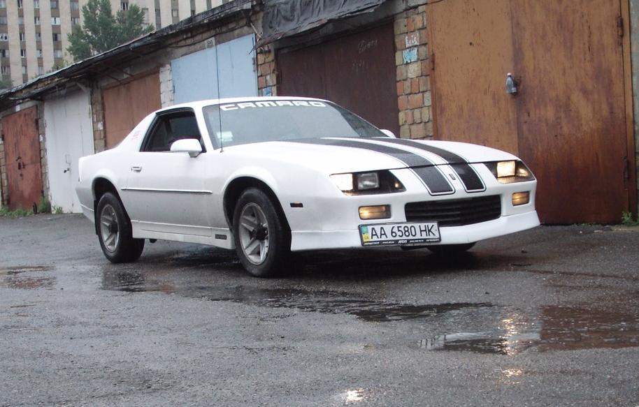

Поднимут. Вот тебе пример с моим тригеном
вот моя машина с мотором ещё V6 и пружинами V8
с такой комбинацией развал не сходился на 1 градус
а вот мотор V8 пружины V8 (так сейчас). Эта фотка еще отличается от остальных двух тем что тут чуть больше покрышки 215/65/15 (заводской размер), а на остальных 205/65/15
А вот так было изначально мотор V6 пружины V6 . Как оказалось это были отрезаны витки передних пружин и всё что мне надо было для V6 это не покупать пружины V8 а купить не порезаные пружины V6
111-1.jpg [ 85.06 КБ | Просмотров: 6164 ]
