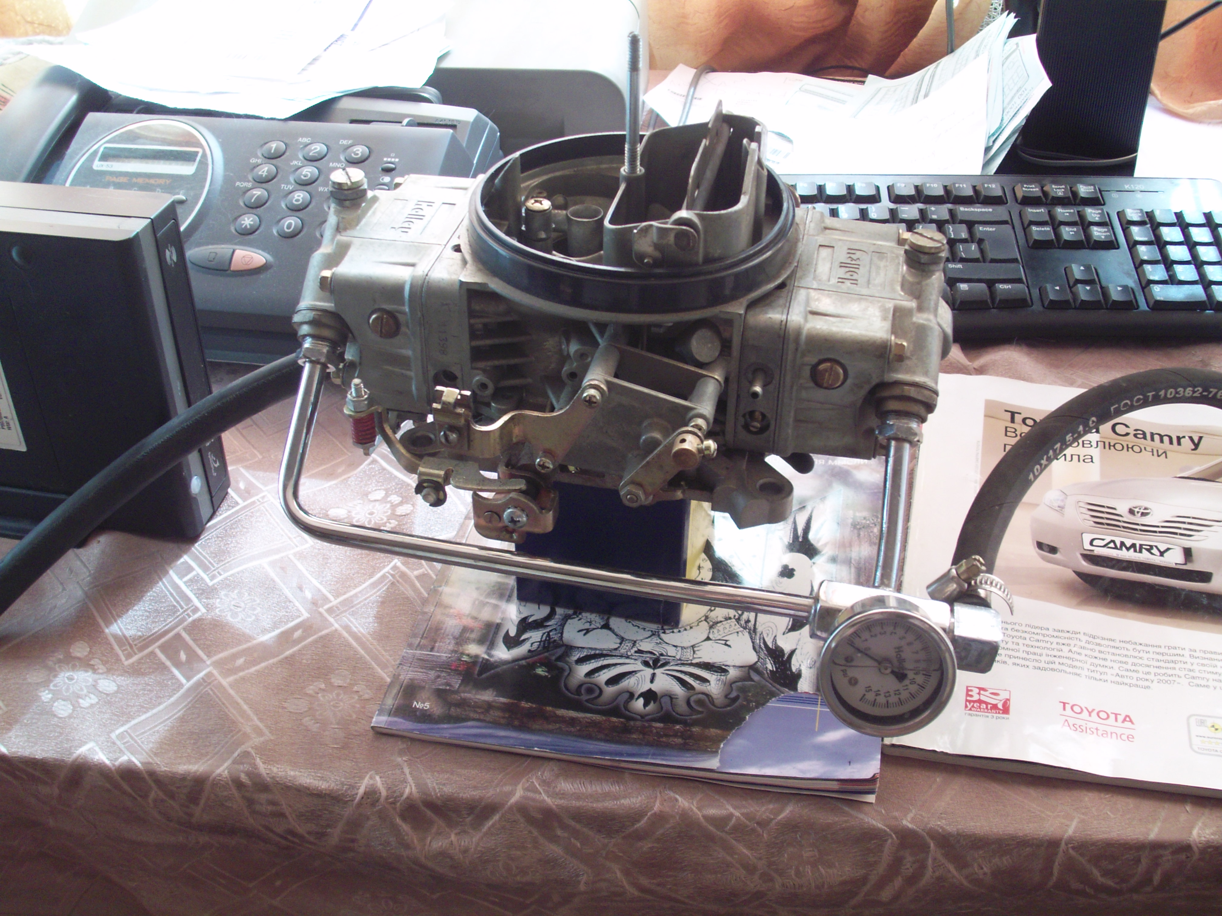

Решил провести более точную настройку карбюратора под свой мотор, руководствовался этой статьей http://www.thirdgen.org/techboard/carbu ... uning.html
PICT0975.JPG [ 1.79 МБ | Просмотров: 9925 ]
Заодно и почистить и как оказалось не зря.

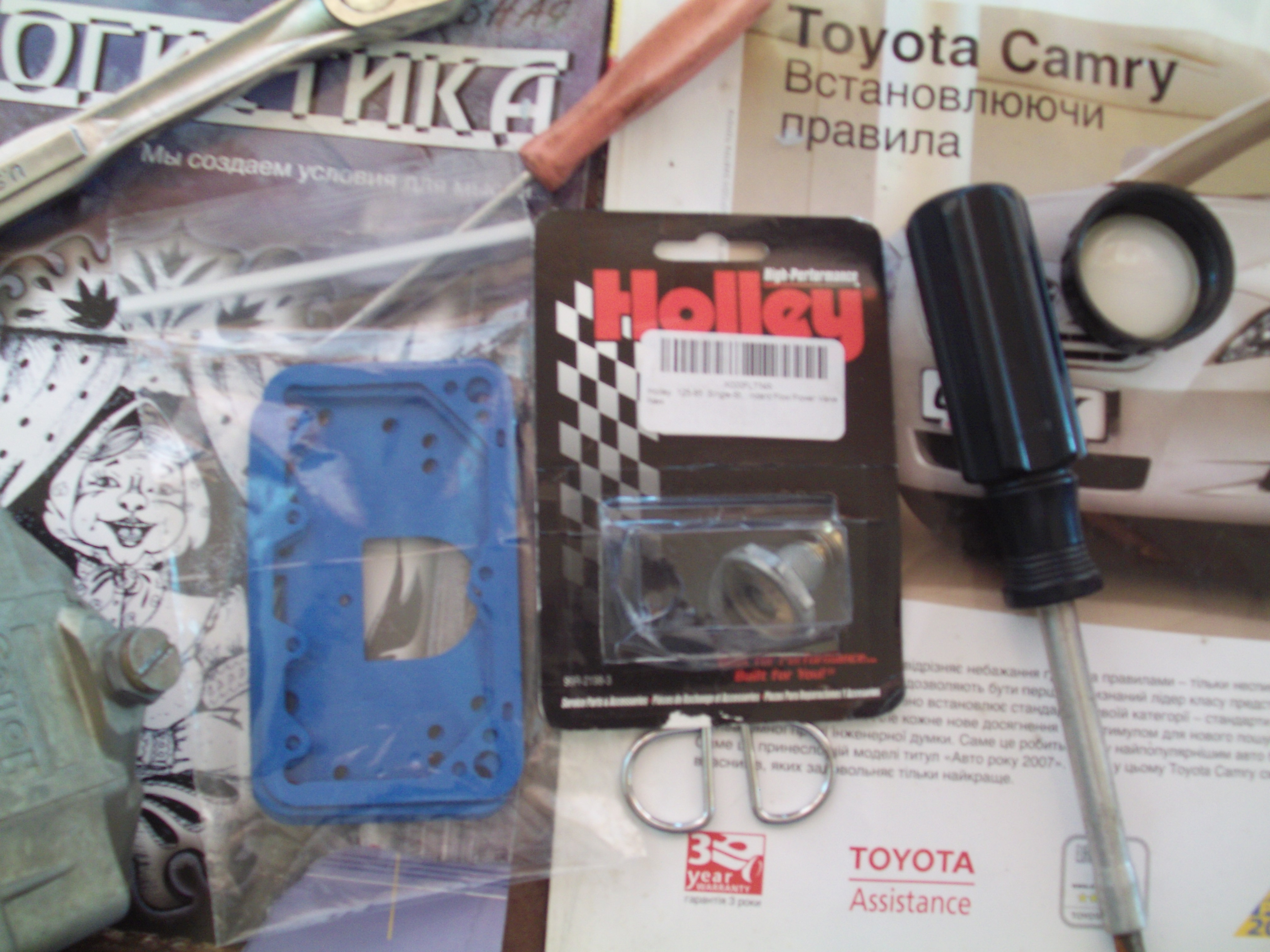

Было приобретено 4 синие non stick неприлипающие прокаладки около 10$, power valve 8.5 около 10$
PICT0983.JPG [ 1.41 МБ | Просмотров: 9925 ]
набор жиклеров около 60$ и инструмент для замены жиклеров holley,впринципе можно было обойтись обычной отверткой, но инструмент более нежно выкручивает, не оставляя на жиклерах царапин.

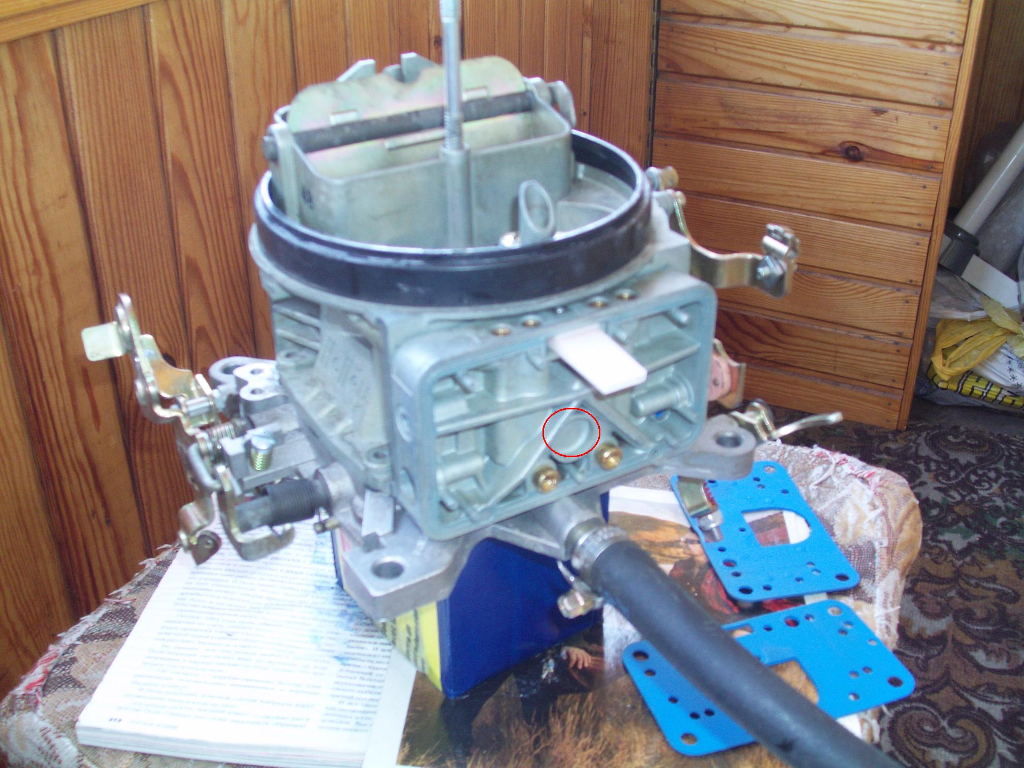

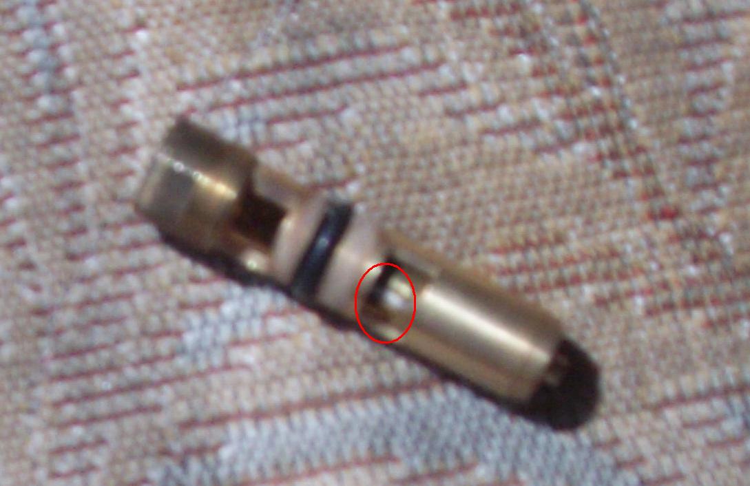

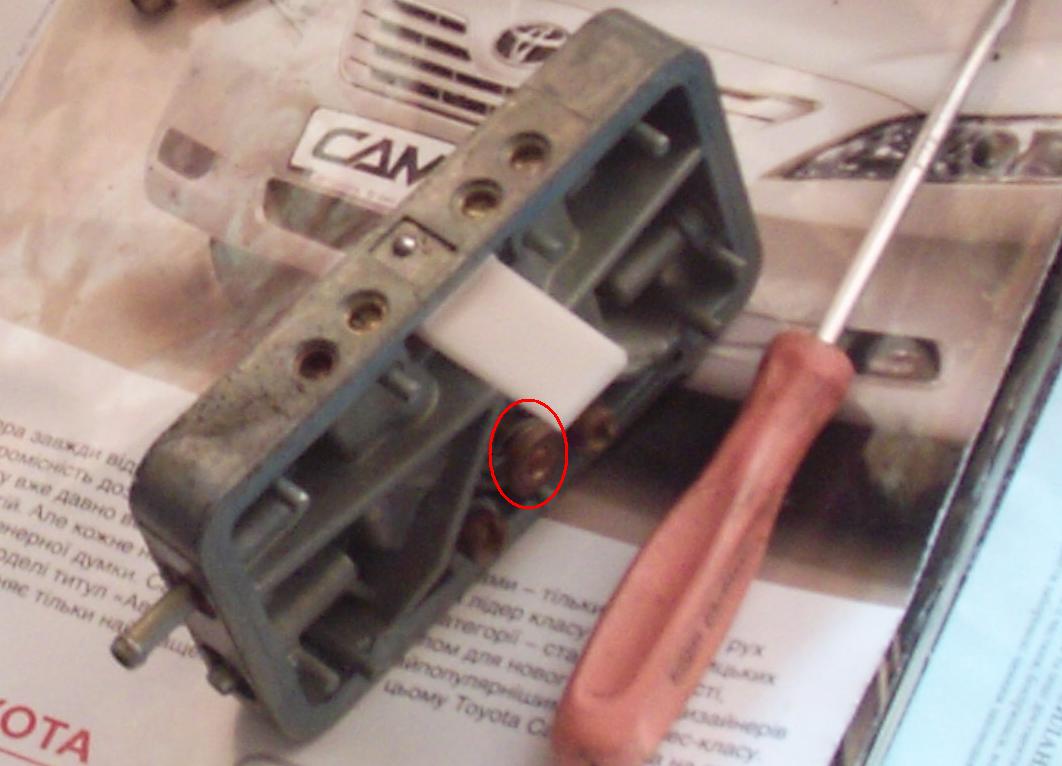

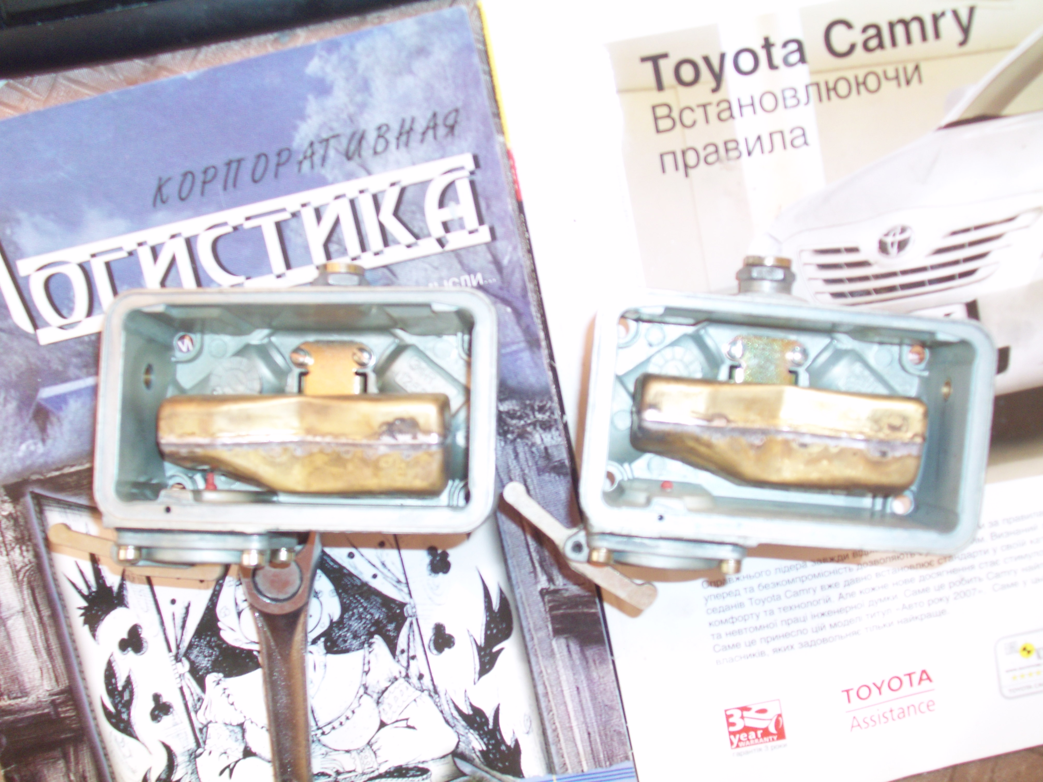

Вскрытие показало что На обе иглы попала фум лента, что не давало игле плотно закрываться и держать уровень бензина на заданом уровне, очистил её.

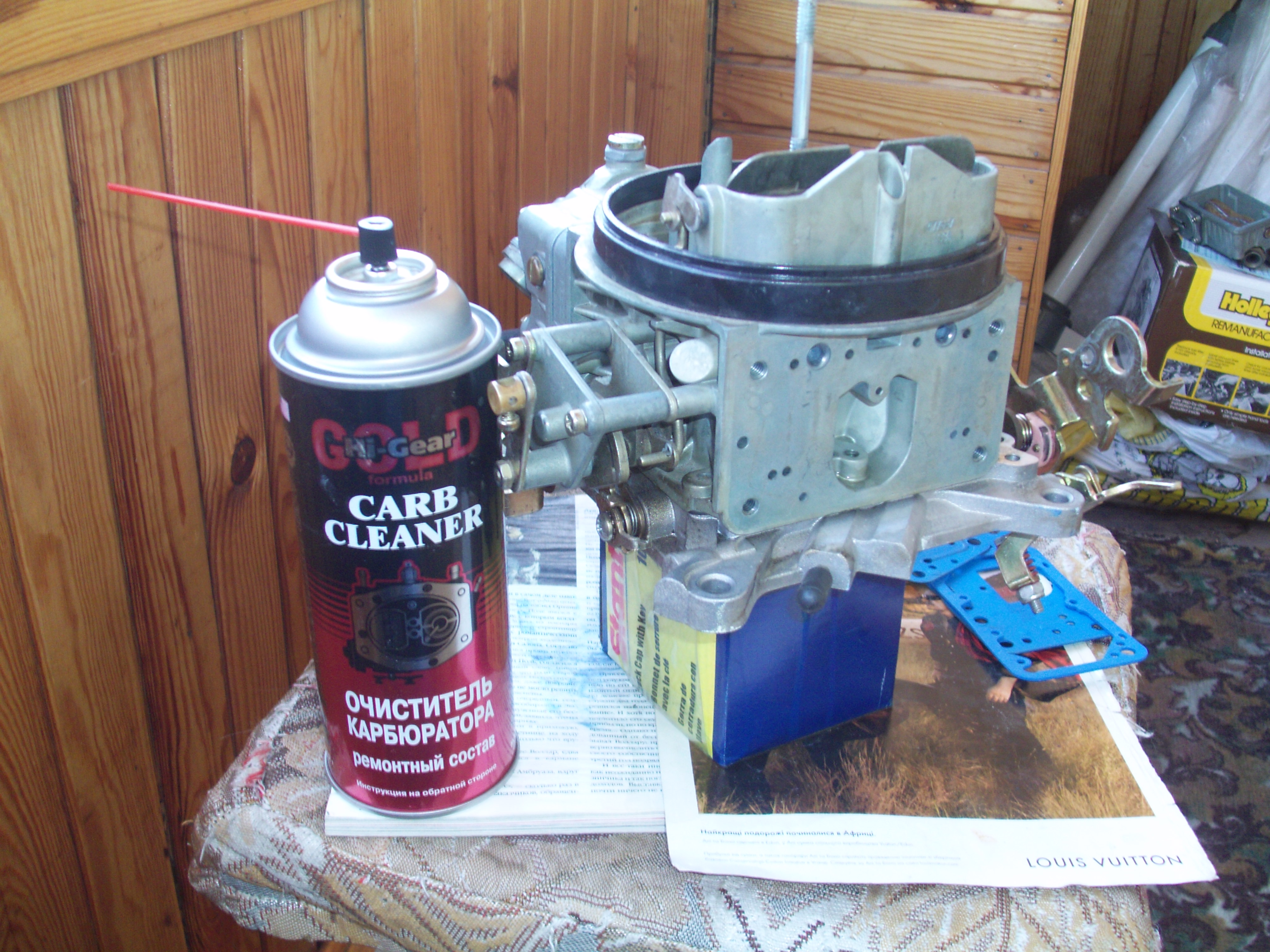

Продул все отверстия из баллона с карб клинером.

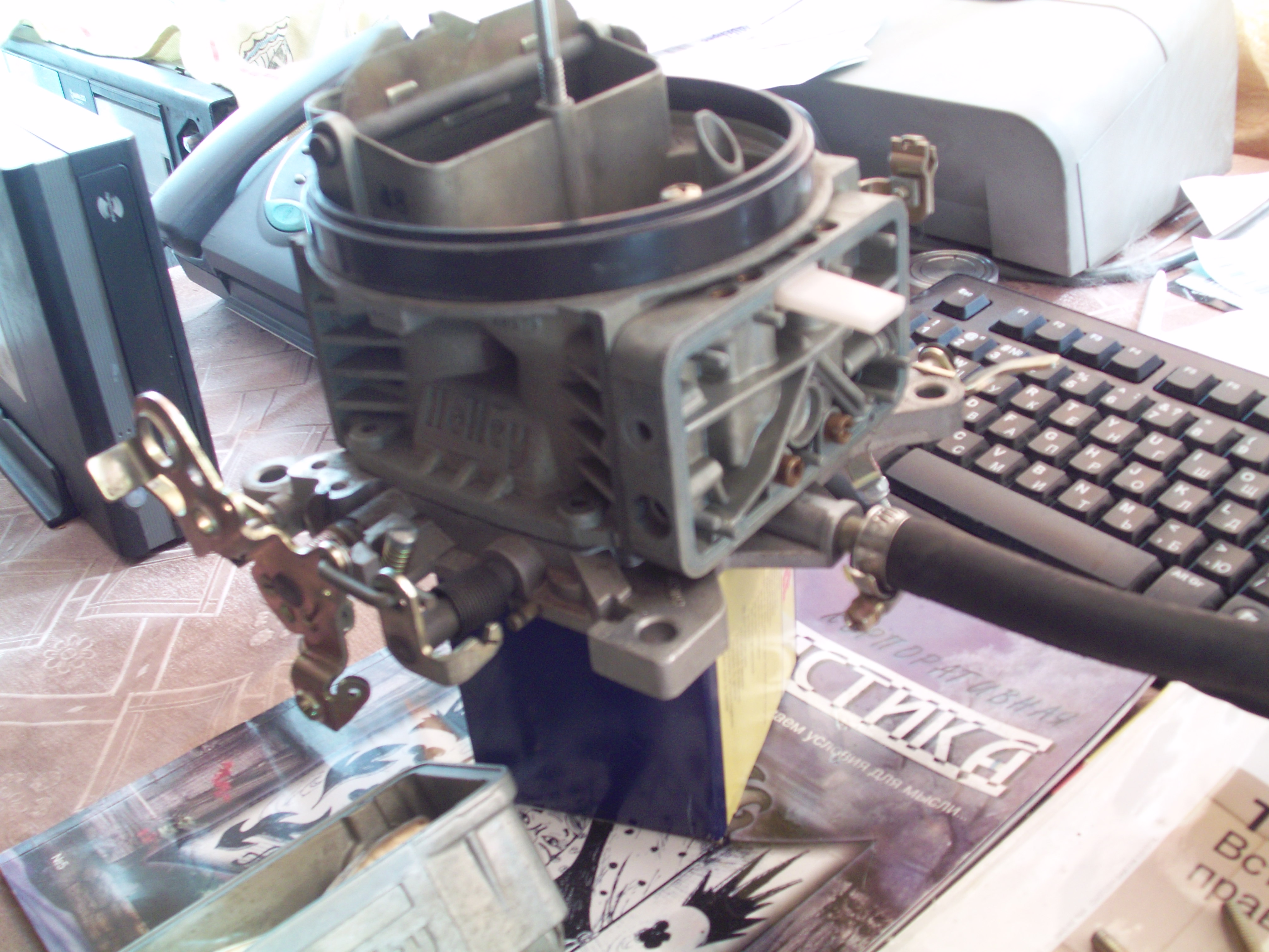

Передняя и задняя поплавковые камеры с установлеными на них ускорительными насосами абсолютно одинаковые с одинаковым партс номерами внутри и взаимозаменяемы
