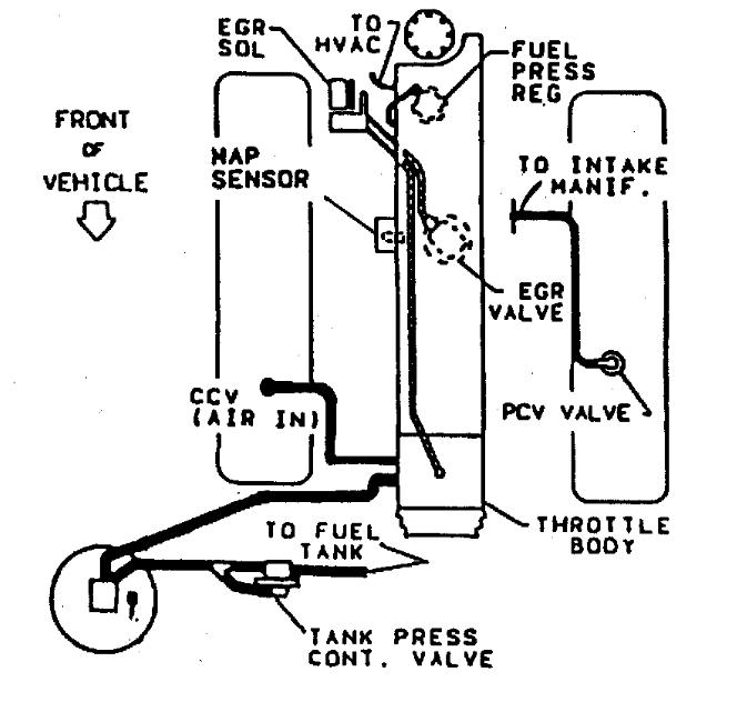

у кого есть, поделитесь. перелистал мануал - нифига нет там толкового. может мануал у кого модный и там есть, скиньте пожалуйста
СообщениеДобавлено: 24 мар 2013, 18:23
Это всё что даёт ALLData по вакумным трубкам на твой мотор и твой год
vac.JPG [ 56.43 КБ | Просмотров: 6685 ]

а что такое CCV (air in)
СообщениеДобавлено: 24 мар 2013, 18:30
кураж писал(а):
фиговенько, но всёравно спасибо.
незачто, еще фигово то что к твоему блоку управления ноутбучную даигностику не подключишь
CVV это воздушная помпа соединяется с катализатором, типа продувка катализатора
СообщениеДобавлено: 24 мар 2013, 18:33
а не, это похоже часть системы вентиляции картерных газов. CVV in на одной клапанной крышке берет чистый воздух который уже прошел через воздушный фильтр, а на второй клапанной крышке через PCV этот воздух засасывается во впускной коллектор

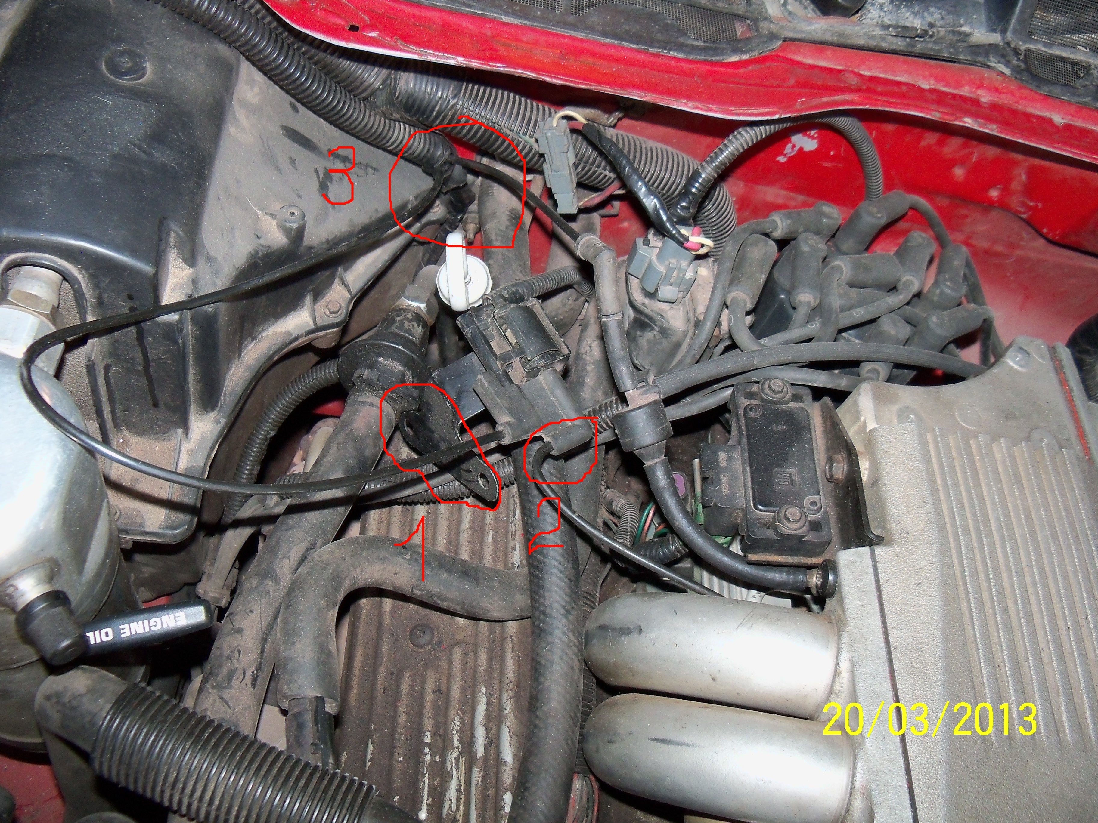

пару вопросов:
- где должна быть прикручена дрочь под номером 1
- две трубки от управления краном печки. вот они (номер 3 на фото)
одна из них понятно берёт вакуум от впуска, а вторая (номер 2 на фото) идёт куда то по в пуск в район дроссельной заслонки (снизу впускного рессивера). я так понимаю она должна идти на кран печки? а что тогда одеть на сосок на который она сейчас одета?
точно. с этой схемой всё ясно
СообщениеДобавлено: 24 мар 2013, 18:37
тут я уже не подскажу :) , у меня у самого сейчас вакумный кран печки удален после свапа двигателя,
правда красиво, а я не против его восстановить
возможно Капита Улитка знает

я так понял что №1 это соленоид ЕГР?
