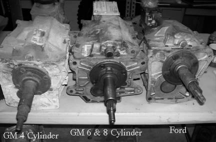

чем она культовая думаю знают все, те кто не знает:
она становиться на 305 и 350 блоки без каких либо переделок, с помощью всех заводских запчастей, и при єтом держит с легкостью 300+ сил.
то что я успел за сегодня это краткий осмотр 2 коробок, завтра продолжаем с разборкой.
это коробка от 4 гена (26 шлицов первичный вал/средний корпус только под колоколы от v6 определенной конфигурации)
T5ALL3FRNTBW[1].jpg [ 20.8 КБ | Просмотров: 7433 ]
IMG_2534.JPG [ 109.07 КБ | Просмотров: 7585 ]
Комментарий к файлу: это коробка от 4 гена (26 шлицов первичный вал/средний корпус только под колоколы от v6 определенной конфигурации)

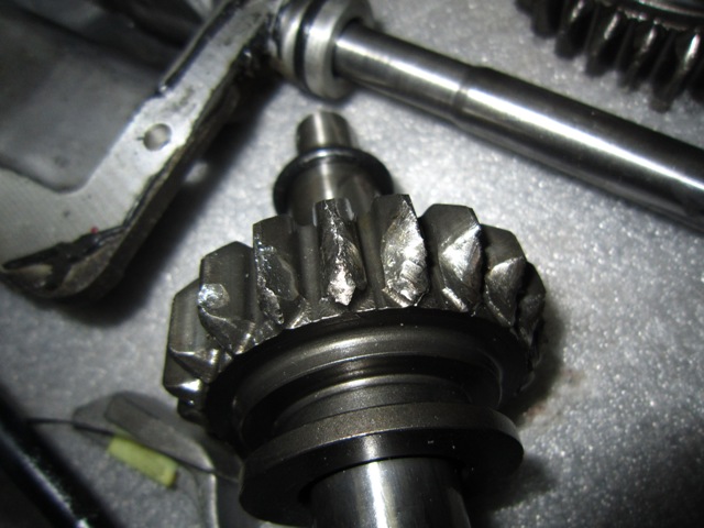

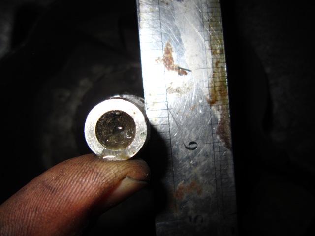

дефекты без разбора - поперечный люфт валов около 5мм, все потроха люфтят, займусь ей завтра в общем ее кто то недособирал

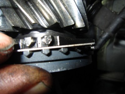

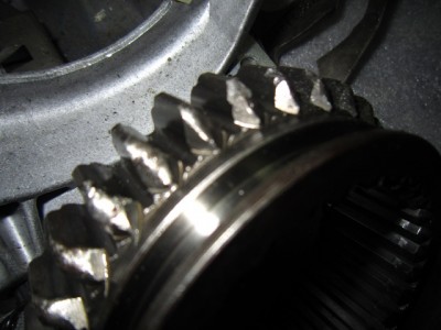

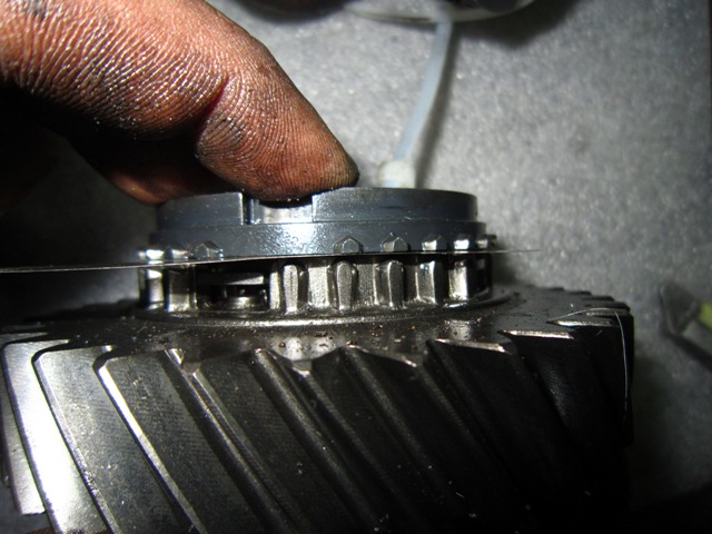

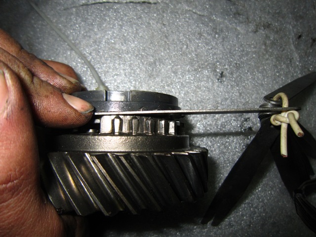

коробка 3ген v6 (14 шлицов, средний корпус абсолютно такой же как на коробке v8)
погнали:

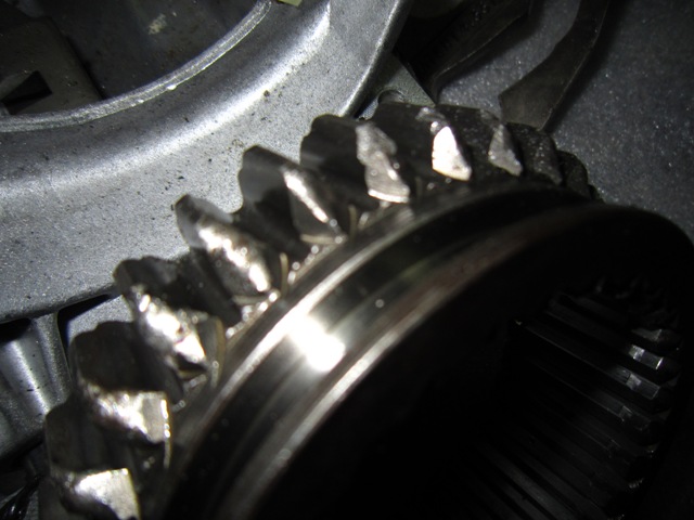

задняя передача ушла в туман, Ян, педальку сцепления не ленись нажимать))), а также удели внимание циллиндру сцепления и длинне штока циллиндра сцепления + сборка всего єтого только по инструкции

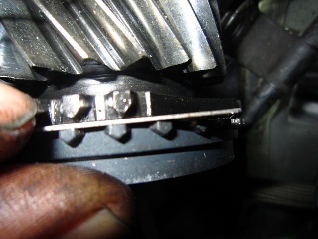

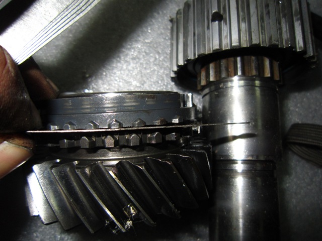

износ синхронизаторов
3-я передача - 1мм - еще поедет
1-ая 0.1 мм - почти все или уже все
4-ая 1мм поедет
2-ая 0.5мм - еще проедет полгода
___________________________________
ну и подшипнег куда делся??
короче не хватает еще одного подшипнега
и того: синхроны 1 и 2 + 2 звездочки для задней предачи + 1 подшипник нижнего вала

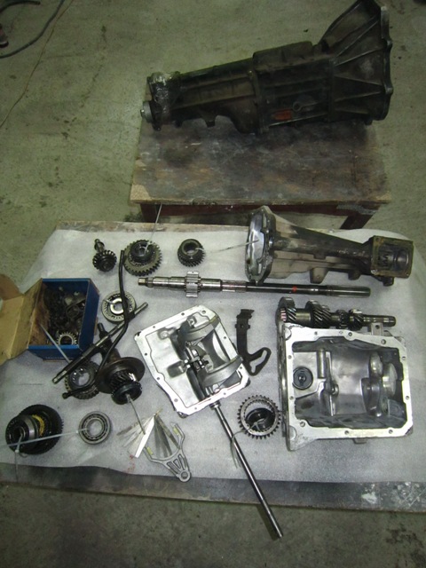

в этой теме будут описаны все нюансы сборки данной коробки, а так же некоторые доработки и методы ремонта
