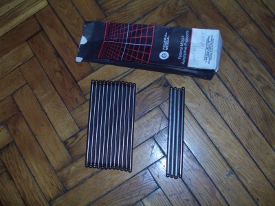

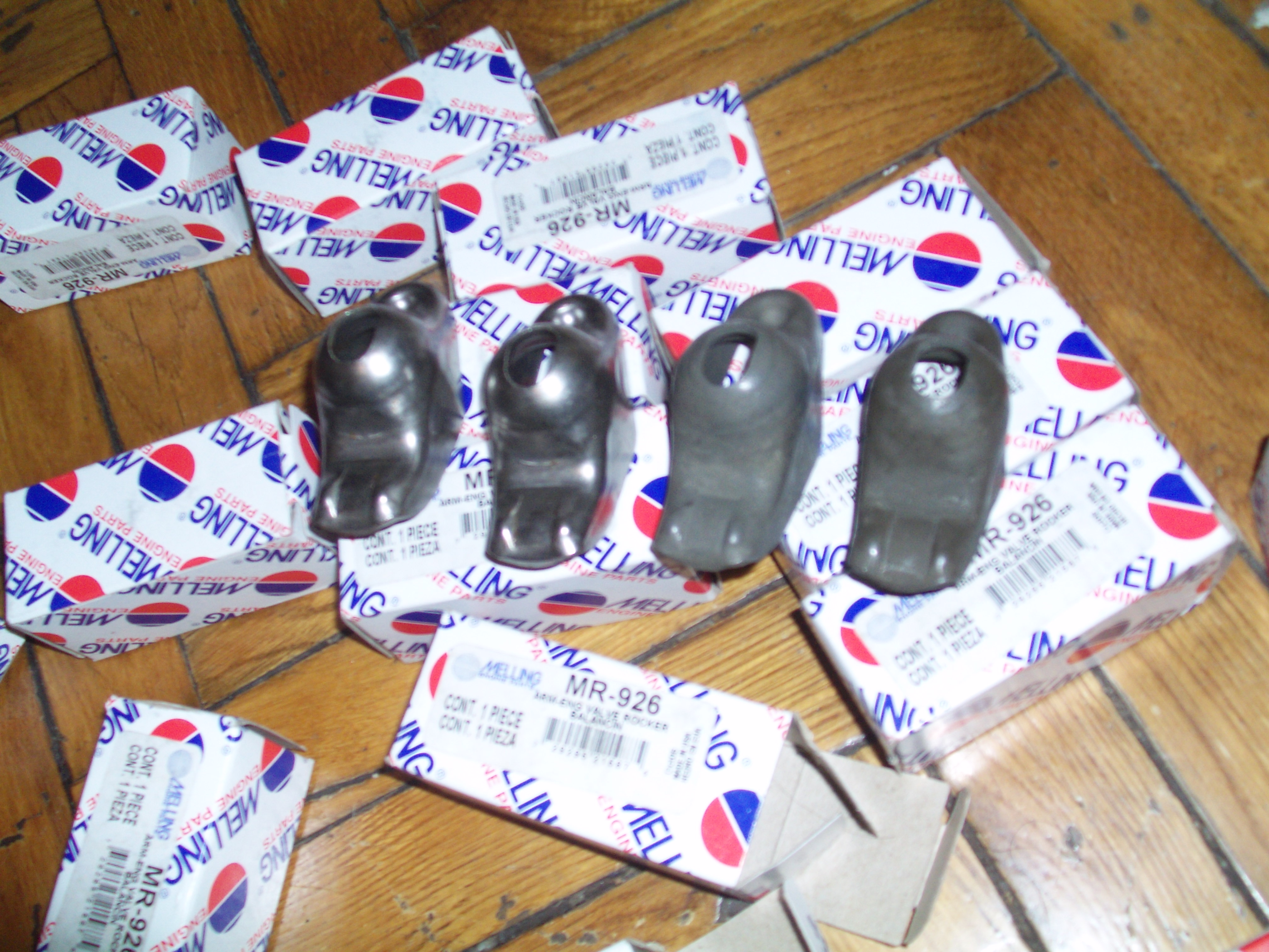

Пришли мне рокеры с толкателями. Решил их заказать потому что это единственное что осталось не поменяное в моторе после капиталки. Брал стоковые фирмы Melling. Сразу два косяка. Половина рокеров MR-926 выглядят без вопросов новыми, вторая половина толи б.у. толи изготовлена из какогото дивного материала. Надеюсь что ыторое, потому что явных следов износа не видно.
Толкатели Melling MPR373. Из них 14 имеют штамповку SBI 192-1485, такой номер нихрена даже в гугле и Yahoo не пробивается, но куй с ним, я допускаю что это внутренний номер у мелинга для MPR373, остальные 4 пришли на пол миллиметра длинне и имеют штамповку RP-3262, что пробивается как Sealed Power. Толкатели Melling вроде ничо, еслибы только был полный набор, кроме того что в них маслоканал сделан более криво.
Рокеры куй с ними, поставлю, всеравно буду потом менять на роликовые, а вот толкатели прийдется докупать либо 14 sealed power либо 4 melling чтобы небыло солянки сборной.

Потому что на старых толкателях и рокерах выработки и после капиталки они стоят каждый не на своём прежнем месте, может при работе по выработаному месту один раз так съиграть один раз так, мы изза этого рокеры меньше нормы затянули - четверть оборота после нулевого зазора, с этими затянем по мануалу - пол оборота.
запчасти от волги с этими не сравнивай
какие варианты почему половина приехавших рокеров матовые? Может они в консерванте какомто долго лежали?

Серёж , думаю одни после термообработки отпесоченые . другие нет , только и всего .
 Заголовок сообщения: Re: Рокера и толкатели
СообщениеДобавлено: 12 фев 2013, 23:56
они по весу даже разные. не ну еслибы это волга и москвич был я бы поставил, а так не феншуй. ради такоко можео еще баксов 25 потратить. это в случае если мне америкос сам не компенсирует
