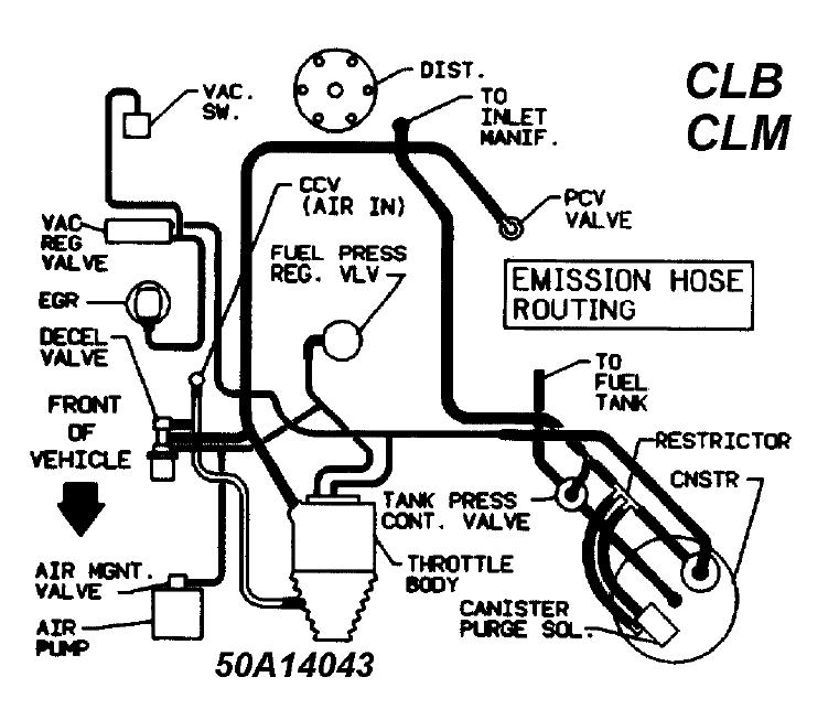

розхід у мене космічний - порядка 20-ки, я чекаю весни щоб полізти і розібратись. на мозгах намальовані маркером від руки цифри і "увага, зміни" - тобто там рились по-серйозному.
свічки і високовольтні дроти нові, свічки навіть не викручував ще, по запаху вихлопа чую що переливає, отже, мають бути чорні.
трубки до дроселя вроді всі на місці, бардак з тими трубками що конектяться до purge canister (пластикова бочка з гумовими трубками) і до клапана що в районі центрального високовольтного дроту, не знаю як правильно та система називається....
мабуть таки треба буде танцювати з бубном по весні - зимою і так з гаража не висовуюсь.
п.с. ніхто не зустрічав часом схеми підключення вакуумних трубок на 2.8 87-го року?

на 1й странице найдешь http://www.thirdgen.org/techboard/tech- ... ams-i.html
mT vacuum.JPG [ 85.22 КБ | Просмотров: 6405 ]

і до мене була проведена процедура EGR delete - на колекторі просто заглушка стоїть. я на шару взяв в штатах всю систему але ставити не спішу.
по схемі бачу що клапан, який я мав на увазі називається Vacuum Regulation Valve - от з його підключенням косяки.
п.с. дякую за схеми!
