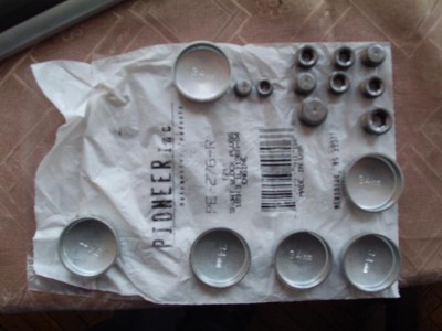

Могу продать набор для GM 3.1-2.8 за 100грн
Пробку по хорошему выковырять. На некоторых СТО их просто вбивают внутрь чтобы провалилась внутрь системы охлаждения :) . Новую вбиваешь на место старой (приставив в её углубление например рукоятку молотка)

если найду могу с барского плеча подарить такой набор . шоб хантеру стыдно было
 Заголовок сообщения: Re: пробка на блоку циліндрів
СообщениеДобавлено: 27 авг 2012, 16:45
я ему отправил уже. Мог бы мне подарить или продать когда я у тебя V6 мотор брал в который было на герметике колхозное гавно обточеное вставлено и я потом мучался
это раз, а во вторых посмотри сколько они на e-bay стоят + доставка, я продаю дешевле
