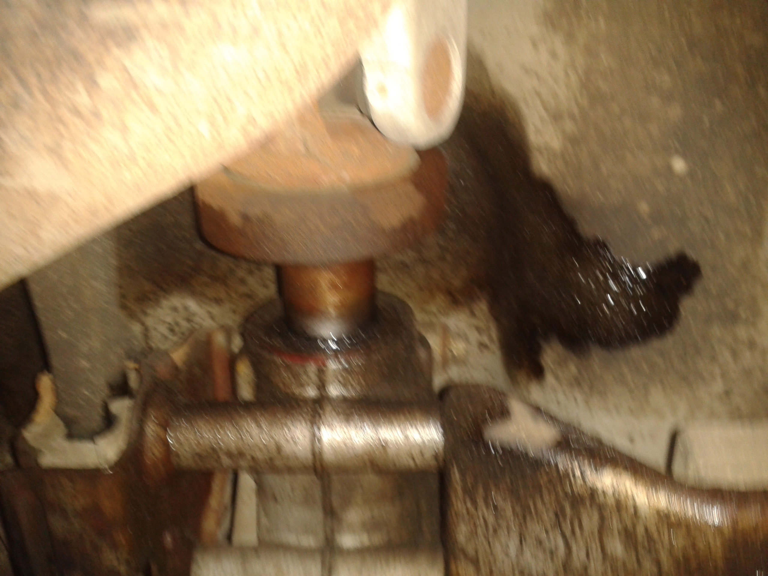

Седня на подъемнике увидел эту срань кто знает какой там сальник, можноли его поменять не снимая коробоса ну и какое масло в коробку лить. вот

http://www.yadres.com/pages/1/171/6750 тут есть . стоит думаю до 100 грн у меня валялись когда то пачками но все пораздаривал . снять кардан нужно и все . вожет масла и не надо долить . сначала уровень проверь . любая красная атф

Спасибо Дима :drinks:

купил в центре трансмиссий за 25 грн

Задний сальник коробки...из под него чаще всего течёт.
Ещё желательно проверить передний сальник АКПП и задний колена, самые проблемные места.

за задним сальником акпп как раз масла вообще минимум .
