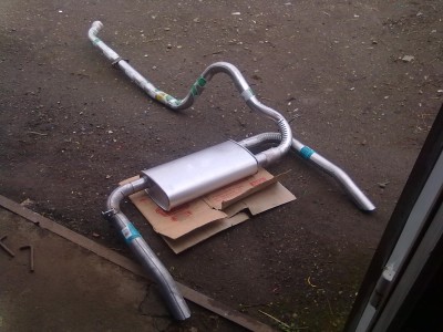

Планую найближчим часом сідати за вихлоп на машину, труби в гаражі вже місяць припадають пилюкою, питання от в чому:
До мене в системі було наварено стільки колін і "покращень" що навіть описувати не буду, каталізатора чи стронгера теж не було, йшла пряма труба від штанів до глушака (колхозного, звичайно) ззаду.
Я купив стокову проміжну трубу з глушаком і виходами але не знаю що поставити замість каталізатора. Якщо не вварювати після штанів нічого, чим це загрожує? Звуку на пів района теж не хочу.
Який тоді вихід, резонатор, стронгер?

Если на месте катализатора ровная труба, то черевато более громким звуком, чуть лучшей проходимостью воздуха, а значит чуть большей мощностью и из минусов у тебя всю жару принимает первым глушитель и соответственно он меньше проживет. Ставь чтонибудь - резонатор, стронгер, пламягаситель и не заморачивайся. Вот смотри как я сварил viewtopic.php?f=3&t=5392&start=230

ничего туда не надо ставить . ставь то что на картинке и все будет красиво не громко и не надо резать . меньше разрезов - больше срок службы
кстати на саммите должны быть готовые штаны для без катализатора . сразу конектяцца к такой трубе
+1

одні мене лякають противним звуком в районі 2.5 - 3 тис. оборотів і прогораючим глушаком якщо не ставити стронгер, інші кажуть що все буде тихо.
я страх як не хочу гриміти як сракер на вулиці і щоб при гальмуванні двигуном не було тріску.

такое убирает стронгер, и чем он больше - тем тише

никакого там звука не будет даже на 5 тыс без глушителя вообще, а только с трубой до него
главное в этом всем чтоб штаны сходились не буквой Т, а буквой У
перевари их за поддоном
