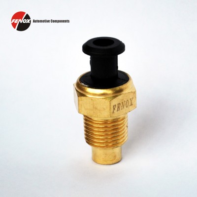

Замовив на РокАвто radiator fan switch, той, що дає мозгам команду на включення вентилятора. Мав прийти датчик з пластиковим круглим грибком (фото 1) а прийшов з 2-контактним "гніздом" (фото 2).
І тут я згадав що GM свого часу допомагав ВАЗу з інжектором і частина коннекторів/датчиків взаємозамінні.
Погуглив, і виявляється, що в Калини 21116 датчик температури мотора вроді як ідентичний (фото 3).
Хто-небудь вкурсі, чи буде він правильно працювати на 2.8?

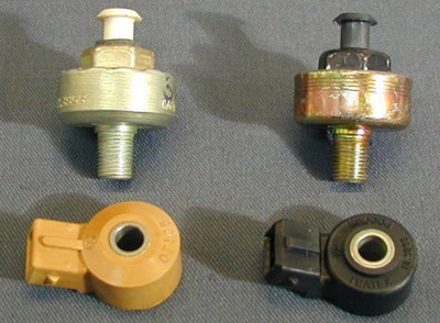

Knock Sensor від інжекторного ВАЗа тільки мені нагадує GM? :)

Это тебе пришел Temperature senSor. Датчик, который дает мозгам информацию о том какая температура охлаждающей жидкости в даный момент. Он стоит рядом с термостатом и рядом temperature senDEr, который движет стрелку температуры на приборке. Fan switch у тебя изображен на первой фото, это еще один датчик.
Сомневаюсь я что Fan switch дает команду именно мозгам. Скорее он дает команду на включение вентилятора какойто релюхе

саме fan switch я і замовляв, проїхали на складі рокавто.
я десь читав що вентилятор на радіаторі включається мозгами, які в свою чергу отримують сигнал з датчика, що на першій фотці.
 Заголовок сообщения: Re: GM Fan switch
СообщениеДобавлено: 11 май 2012, 15:22
2х контактный разъем просто дает инфу мозгам о том какая температура, а в программе мозгов уже может быть прописано что при такойто температуре включить вентилятор.
Вобще в машине 2 системы включения вентилятора, еще Дима говорил. Одна компом, а вторая типа запасной, не связаный с мозгами. Мне когда Дима, не разобравшись в моей системе охлаждения(когда у меня ещё колхоз был), снял с расширительного бачка пробку, конструкции которая держит давление и поставил обычную то у меня перестал включаться вентилятор, а кипящий антифриз выливался через щели крышки. Я себе взрывал мозг в чем проблема 2 недели, потом поставил крышку, держащую давление и всё включилось, это был расширительный газелевский, в оригинале давление держит крышка радиатора а не бачек. Тобишь у меня возможно включение вентилятора компом не работает.
А что именно конструктивно делает одноконтактный круглый разъем на первой фото fan switch я незнаю :) , 2 остальных знаю. можешь просветить
