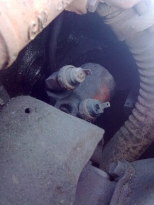

просвітіть мене по легендарному двиглу 2.8 GM...
є фаєр 87-го з відключеними датчиками масла (фото додається). за що відповідає кожен з них?
я так розумію що той, який на 2 виходи це oil sensor який показує на приборці тиск масла а той, що з одним виходом це oil switch для лампи на панелі?
і ще, до того що з 2-ма виходами йде коннектор з 3-ма дротами? і скільки дротів на коннекторі для того, що з одним виходом?
п.с. проводку колхозники відрізали, я замовив коннектори, тільки не до кінця зрозумів куди їх тулити (на датчиках зверху мають бути пластикові "набалдашники" по ідеї)

Один контакт это давление, два на бензонасос!
3 контакта на 3.1
Вот так он выглядит, посмотри на рокавто

на РокАвто на мою машину (1987 р.) тільки голі датчики, без пластика зверху, а на 1988-й рік вже з ним, буду значить їх брати
