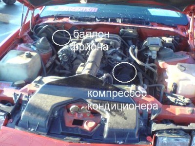

Наверное по большей части к Диме вопрос. Кондиционер у мне достался нерабочий, половина деталей заглушена, а радиатора кондера нет. И впринципе он мне ненужен темболее что Димин 3.1 который я буду ставить от тарги не расчитан под него. Пока я езжу на своем старом можно убрать баллон фриона и компрессор который безтолку постоянно приведен в движение ремнем и на холодную шуршит постоянно, чтобы было как в этой заводской тарге 2.8? (кружками отметил чего нет)
Что такое "баллон фриона"? То наверно осушитель.
Все приблуды, можешь выкинуть. Кондиционеры не ремонтируются, если долго не работали. В Компрессоре, коррозия уже быстрее всего.

Я и хочу выкинуть. На фото я показал как хочу(это не моя машина), а в моей машине все это барахло установлено, но в нерабочем состоянии

ну так выкидывай у тебя под капотом нарисованно как должен стоять ремень если нет кондея , там делом на 5 минут с перекуром

там по-моему рисунок только с кондеем. этож спорт-купэ. а ремень тотже испотзуется только пропускается по другому?

нет ремень надо короче , надо длинну прикинуть и заказать. ремень по другому просто идет , единственный нюанс для этой операции надо живой натяжитель потому как после установки так ремня при живом натяжителе в одном месте он проходит буквально в 1см от шкива помпы а если натяжител херовый то будет цеплять

натяжитель с пробегом 5000 ты можешь снять с 3,1 :beer:

лучше поставить натяжитель вместе с 3.1 :D :beer: У меня 2.8 стал туже заводиццо. Раньше только обороты плавали, а щас плавают и на низах норовит заглохнуть и это ей удается. Приходится секунд 40 педалью помагать, когда пргреется ХХ стабильный
