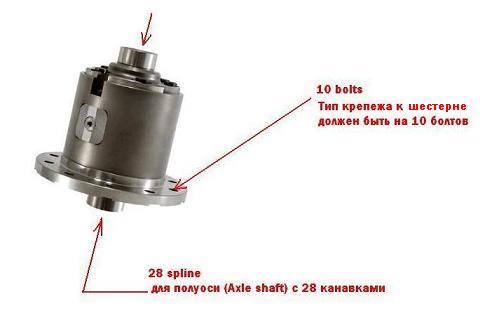

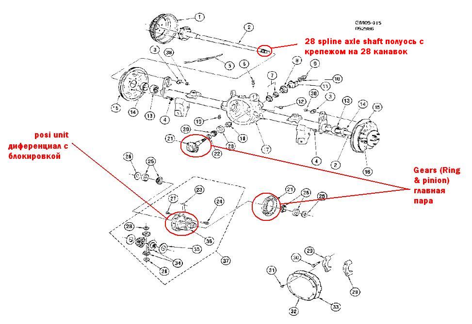

Диференциал (posi carrier) должен быть 10 bolt и рассчитан под полуоси на 28 spline (шлицов) для Camaro\Firebird 90-92 года, и на 26 шлицов на машины до 89 года включительно.
Главная пара gears (ring & pinion) состоит из большой шестеренки ring gear которая находится внутри диференциала и маленькой pinion gear снаружи.
Обычно у V6 в стоке ring&pinion gear стоит на 3.42 механика\автомат, у V8 стоит 3.08 на механике и 2.73 на автомате. Вобще главных пар варианты есть на 2.73, 2.93, 3.08, 3.23, 3.42, 3.73 и так далее.
При поиске диференциалов на e-bay забивать так: 10 BOLT 28 SPLINE POSI

posi_unit.JPG [ 13.41 КБ | Просмотров: 8324 ]
sch_posi.JPG [ 84.01 КБ | Просмотров: 8353 ]

Эти десять отверстий для крепления ring gear главной пары а не к мосту.

Выбираю тот диф, на который в дальнейшем можно пакет дисков купить.
таких например
и главную пару можешь свою оставить - она переставляется
И проверь, может у тебя уже стоит дисковый лсд самоблок, просто диски стерлись...

СообщениеДобавлено: 26 сен 2011, 12:00
спасиба. я забыл дописать что если что не так - поправляйте. (исправил в первом посте)
я это и имел виду
у меня нет. в 88м на V6 блокировка в стоке не ставилась
