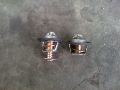

Приехал термостат
заказывал Hypertech 1020 коробка оригинальная внутри лежит термостат MotoRad 180 градусов по f но номера нет и он гораздо выше моего старого

 Заголовок сообщения: Re: Какой должен быть термостат?
СообщениеДобавлено: 30 июн 2011, 11:53
он сломан что ли :) а надо было просто пойти на рынок и купить от 41 москвича :hahaha:
СообщениеДобавлено: 30 июн 2011, 16:40
Сообщения: 1419
Дичь однако ваш термос......посему нужно взять туда поставить от жопеля
только не помню от какого....вроде от кадета.........но нужно смотреть
СообщениеДобавлено: 30 июн 2011, 16:48
Баран у кадета в корпусе термос. от москвича 2141

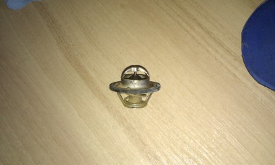

СообщениеДобавлено: 30 июн 2011, 17:15
Сообщения: 2607
Откуда: Киев,Троещина
у меня вот такой вот стоит
Комментарий к файлу: у меня вот такой стоит
IMAG0023.jpg [ 817.12 КБ | Просмотров: 4401 ]
СообщениеДобавлено: 01 июл 2011, 22:31
Сообщения: 1448
Откуда: kiev
у меня на форде точно такой-же, покупал на ебее
СообщениеДобавлено: 02 июл 2011, 02:08
Сообщения: 4103
Откуда: ВОРЗЕЛЬ
DimaFirebird350'
Дима , бля , ты сам баран , нехуй тут людей в оману вводить. в корпусе термос стоит только на 1.8-2.0 , и похуй какая там машина(какой старый опель).
термостат подходит от любого опеля с обЪемом 1.3-1.4-1.6, ланоса , нексии - надо только смотреть на температуру открытия, она указана на самом термостате. Лучше брать фирмы БЕХР!!!
ЗЫ. Сцуко - учишь-учишь - одни двойки :)
