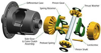

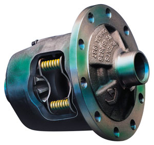

Товарищи,подскажите,самоблокирующийся он или нет???
diff-exploded.jpg [ 14.87 КБ | Просмотров: 5662 ]
109-542044.jpg [ 19.52 КБ | Просмотров: 5662 ]

я тоже его присматриваю. Это илюстрация фирмы auburn кажется. Бери там где написано posi unit :)

надо брать без фрикционов , и тп . там есть по детройт локеру напрямую все. все остальное гуано

неправда
их вариант самоблока довольно неплохой
в отличии фордовской пружинки он получее
апофигозом будет еатоновский електромагнитный - иногда на ебее без примочек около 600 до 800 бывает(кнопочку нажал самоблок, не нажал - не самоблок
неплохо бы в придачу шестеренки пооборотистее
Я бы рекомендовал какой то кит
а именно отдельно сам блок, отдельно ринг анд пинион
вопервых в ките как правило и инструкция и масло и присадки и гайки и смазка
во вторых двойной кит - лишний набор некоторых запов про запас(они будут дублироваться)
Лучшим из вариантов, зайди на мерикан сайт любителей фаеров(покрупнее) и задать наивный вопрос че получче- мерикосы с радостью наваляют советов. Плюс посмотри что в подписях у них стоит(есть такая мода в подписи перечень всех приблуд установленных на его тазик

Установка другой пары в мост грозит его гудением . на фрикционах все сгорает потихоньку :)

Я бы не сказал , что он самоблокирующийся , просто этот дифф начинает работать немножко позже , чем обычный , и крутящий момент в равной степени передается на оба колеса поровну - большее время , по сравнению с обычным диффом.
Это так называемый дифф. с повышенным внутренним трением.. Что то вроде того...
