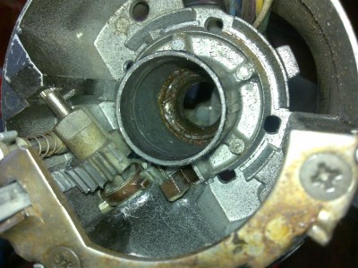

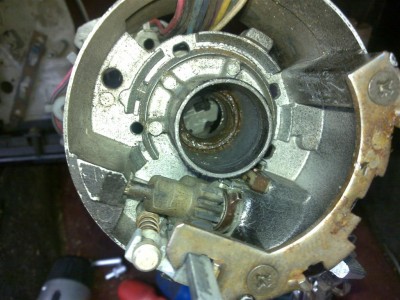

Произошло следующее: начал глючить замок. При чём замок новый, крутиться без проблем. Но в большинстве случаев когда запускаешь стартер, то он начинает крутить постоянно, пока не снимешь клемму. Машина в это время не заводится. Выключение и кручение замка не даёт ничего: стартер маслает, пока не снимешь клемму. Клемму снял-одел, стартер нет крутит. В нормальный момент машина заводится с полоборота.
Разобрал всю рулевую колонку. На замке нет контактной группы, но есть шестерня, которая при повороте ключа толкает какой-то шток...
Как устроенна эта система? Может кто знает или сталкивался с подобным?

контактную группу ищи под ногами :) на 3гене так работает :)

Я так и подумал, если чесно... Короче, Дим: тот шток, как я понял, пихает по рулевой колонке, а контактная группа в самом низу? Так?

так точно

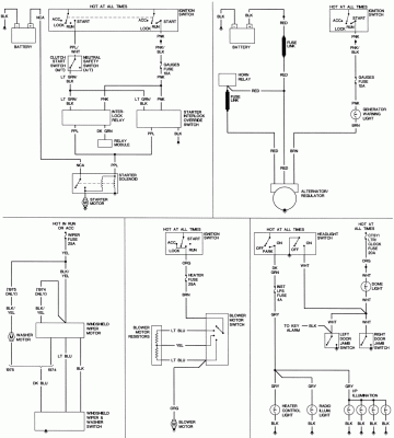

Дим, а у тя схема контактной группы есть?

ну как то так
0900c1528007dd28.gif [ 112.96 КБ | Просмотров: 6119 ]

схема тебе там вряд ли нужна будет , там все проще репы . как у ВАЗе
