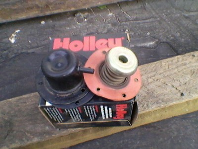

Как обычно есть у меня, но не могу найти бля( подарил бы. Это называется не вакумный клапан, а регулятор давления топлива. Я ставил себе тюнинг регулируемый от 5.0 5.7 TPI фирмы Holley, он подходит на V6, хотя это нигде не написано. Правда возможность регулировки давления мне не дала никаких бонусов на 2.8

Вот стоковый, лежит на коробочке от Holley. Посмотрел на балконе - нет, может в гараже. Буду там дня через 2 гляну. А может не буду, потому что я хожу в гараж только если нужно баб катать :hahaha:
Я его разбирал но визуально нечего не увидел мебраны целые . Клапан на топливном насосе держит.
