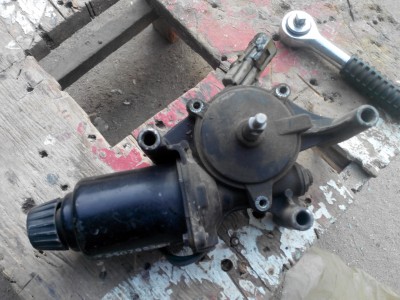

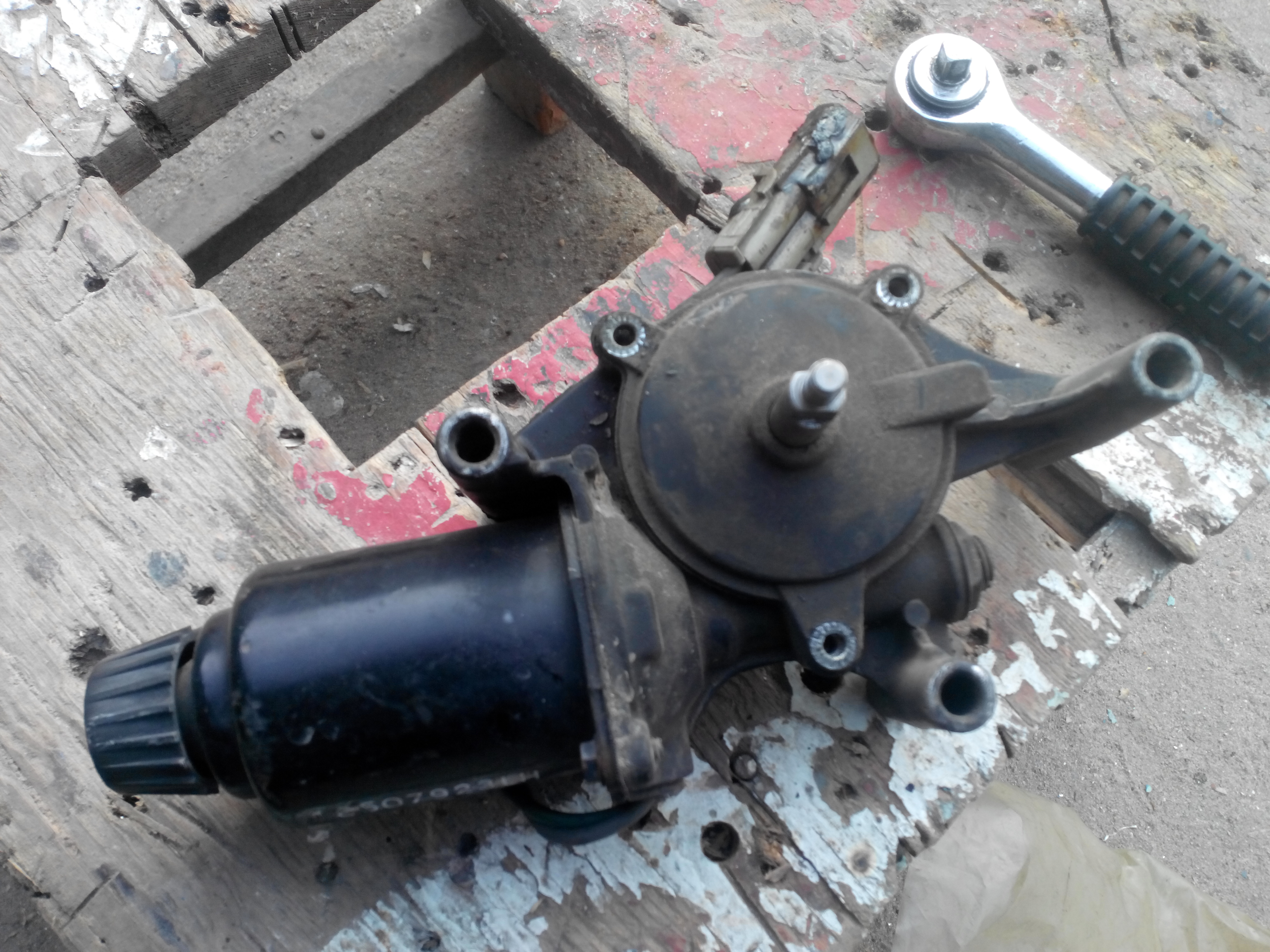

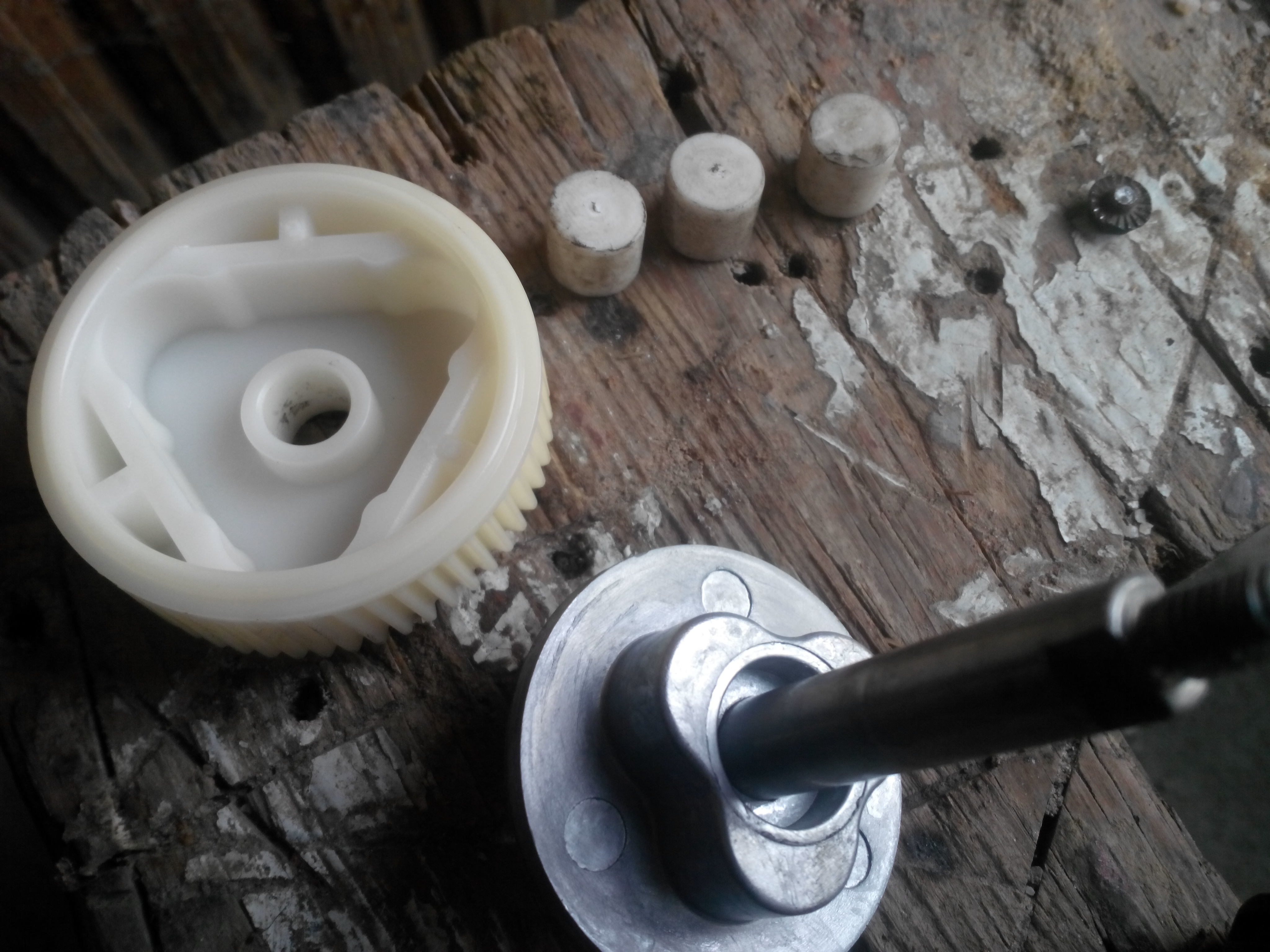

в общем надоело руками фиксировать фары. разобрал и сделал. родные рассыпались до фракции крупной соли. сложностей нет. точил со фторопласта (с капролона побоялся, т.к. и шестерня копролоновая. пусть лучше ути бочата стираются чем шестерня). D=12.3mm, L=11 mm.

45 грн. - фторопласт длинной 40-50 сантиметров и токарю полтиник. работает чётко.
