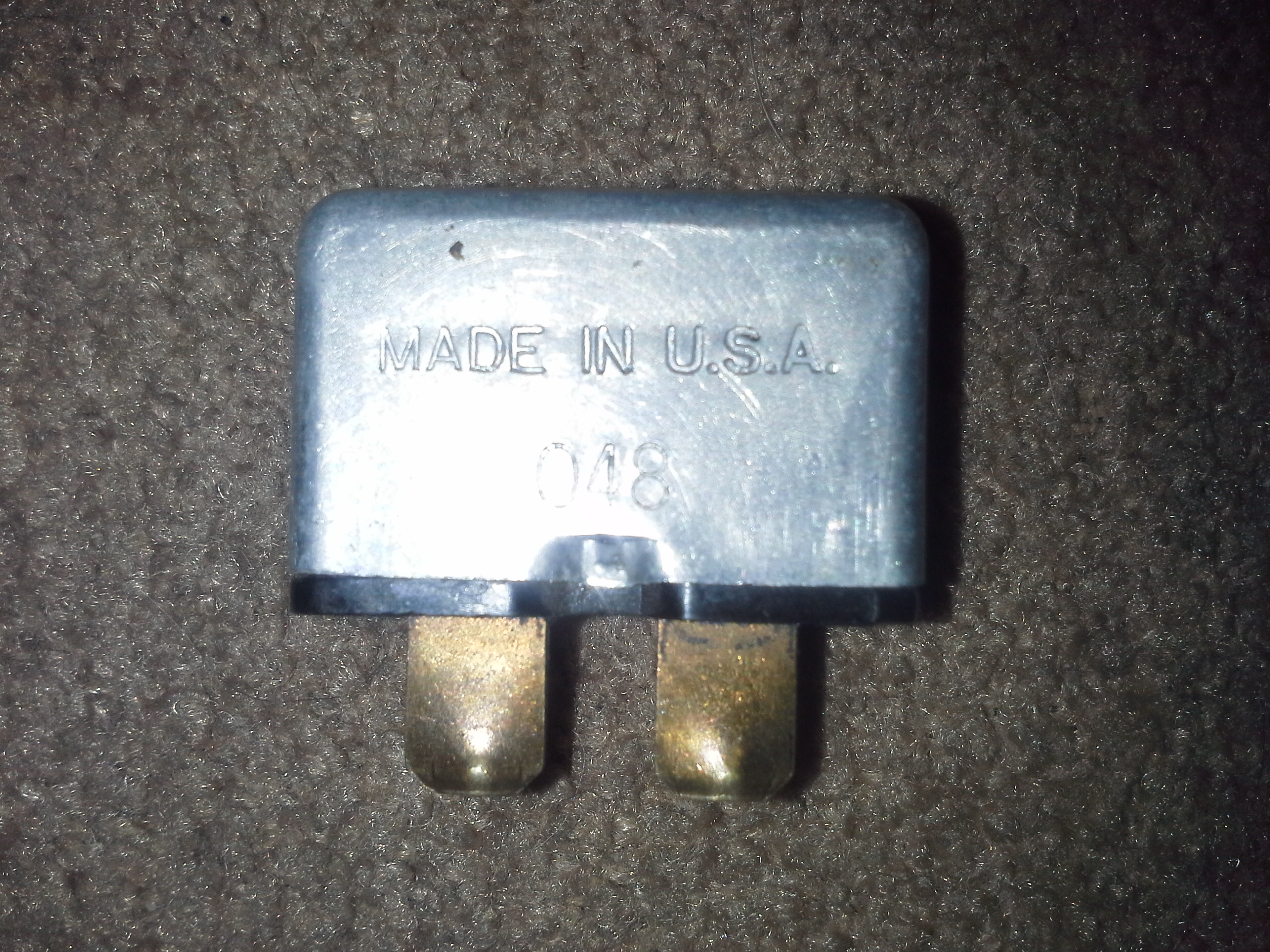

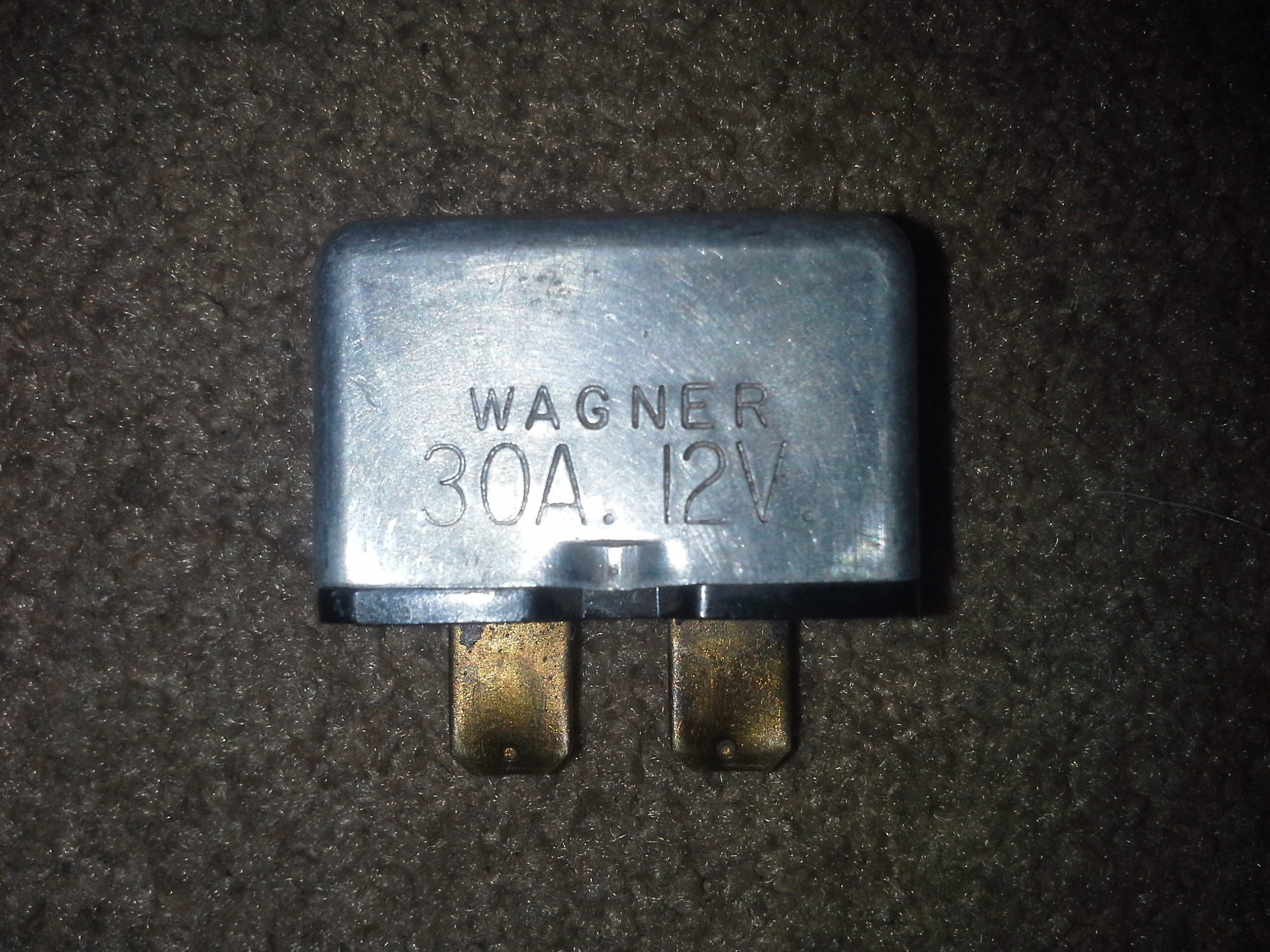

Народ если кто знает где у тригена стоит такой предохранитель? . А то давно разбирал непомню где он стоял. Задание всем спасибо!
20150312_210526.jpg [ 1.79 МБ | Просмотров: 6749 ]
20150312_210341.jpg [ 1.64 МБ | Просмотров: 6749 ]

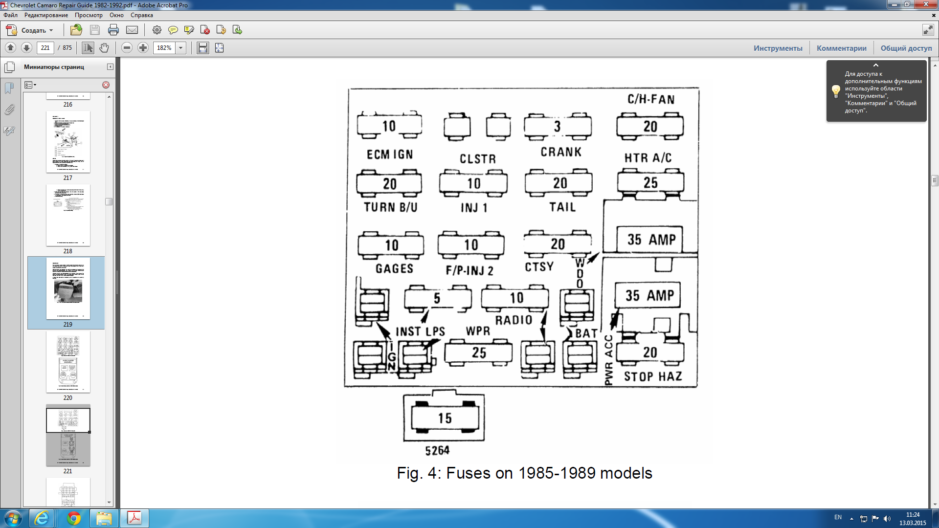

А в инструкцию глянуть? Какой год? Если 91 то там 2 30а pwr acc и wod.

88 год. 2.8. По ходу у меня их два стоит.

Так два и должно быть
fuses.png [ 465.31 КБ | Просмотров: 6664 ]

Завтра пойду попробую ещё раз посмотреть может не досмотрел. Спасибо за картинку!
