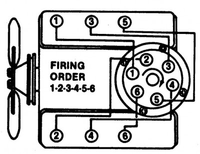

Народ всем здрасте! Блин двигатель ввел меня в ступор . Как четыре дня как немогу его завест до этого работал нормально. Что я делаю не так? На хлопок бумажки на первом целинре довожу шкив метки до 0. Выставляю трамплер на первый целиндр разкидую броне провода как на картинке. Свечи мокрые искра есть даже не хватает! Где собака порыта

Выкручиваю свечи они все мокрые искра хорошая . У меня такое впечатление что форсунки брызгают не в такт.

может у тебя первый цилиндр справа если стоять лицом к мотору ??? первый цилиндр можно увидеть если не знаешь фаер ордера всегда по выступанию головы чуть в перед относительно другой :hahaha: :hahaha: :hahaha:
