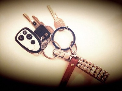

Мои два ключа на полном износе
На главном трещина идет и часто в той же сумке у меня он гнется
Такой же и от двери....
Экземпляр один, запасок нет
Была у мастера, а он у меня спросил какого года тачка и что это за черная пимпочка в самом ключе... Якобы иммобилайзер выпускался с 95-х..
Что делать?
Как копию сделать?
Знаю что без черной штучки в ключе
Тачку не заведешь
image.jpg [ 59.63 КБ | Просмотров: 6864 ]

Черная пимпочка - это чип - там внутри обычное сопротивление которое можно померять.
Меряешь сопротивление и заказываешь с ебэя заготовку ключа с уже встроенным чипом.
Затем в любой мастерской по ключам режут копию и все я себе на корвет так сделал :hi:

Пригоняешь машину спецам. Они по замку делают дубликаты ключей. С иммобилайзером два варианта. Либо отключать иммобилайзер, либо носить с собой на связке старый ключ как брелок.

Есть еще вариант
Меряешь сопротивление - находишь аналог на радиорынке - Ищешь провод в рулевой колонке и впаиваешь его туда
Ключ тогда можно обычный без чипа

RidenBird, Привіт, Катя. У кожному місці є хлопаки які роблять ключи, і надають послуги відперання сейфів, дверей, машин - по старому "медвежатники" - мені треба був подібний ключ з чіпом. Приїхав. поспілкувався, залишив ключ - на другий день приїхав дали копію, і все працювало як мало бути. Заплатив тоді щось 20$ чи 25$ грн.

Крутяк!! Спасибо :good:
Я за отключение иммобика
Сделаю обычную копию, просто если опять чЁ, то надо спецов искать , а так копию в ларьке сделать можно будет!
