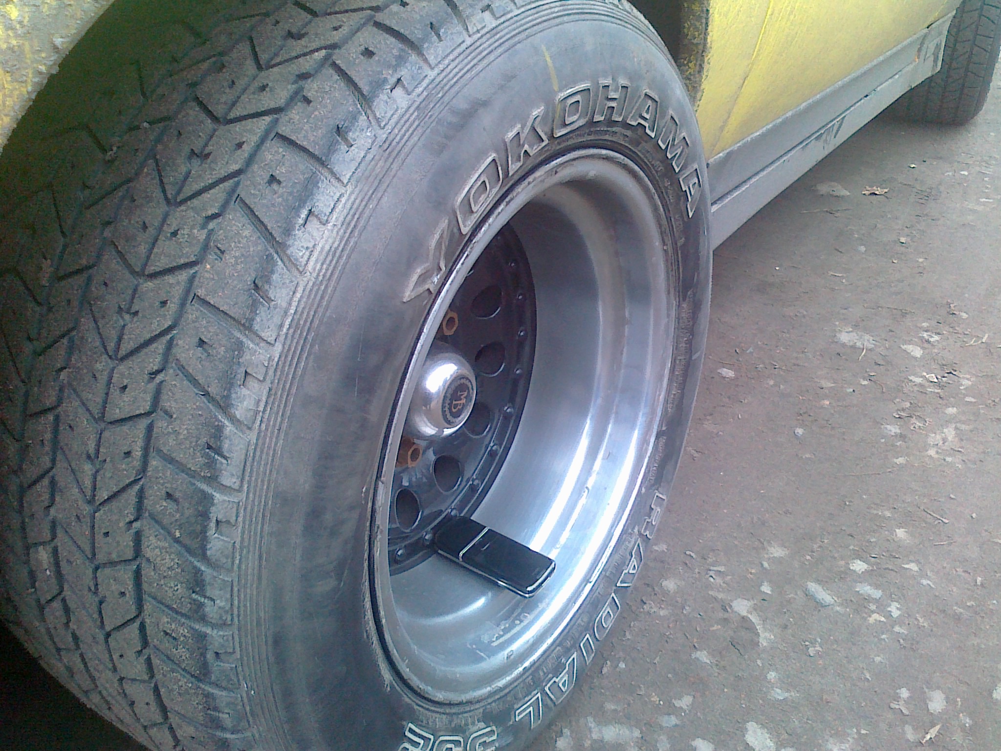

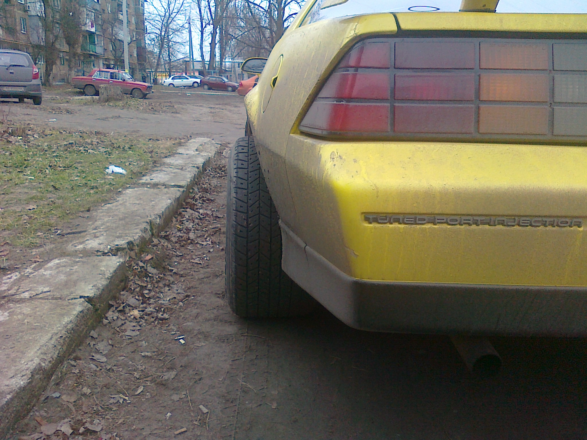

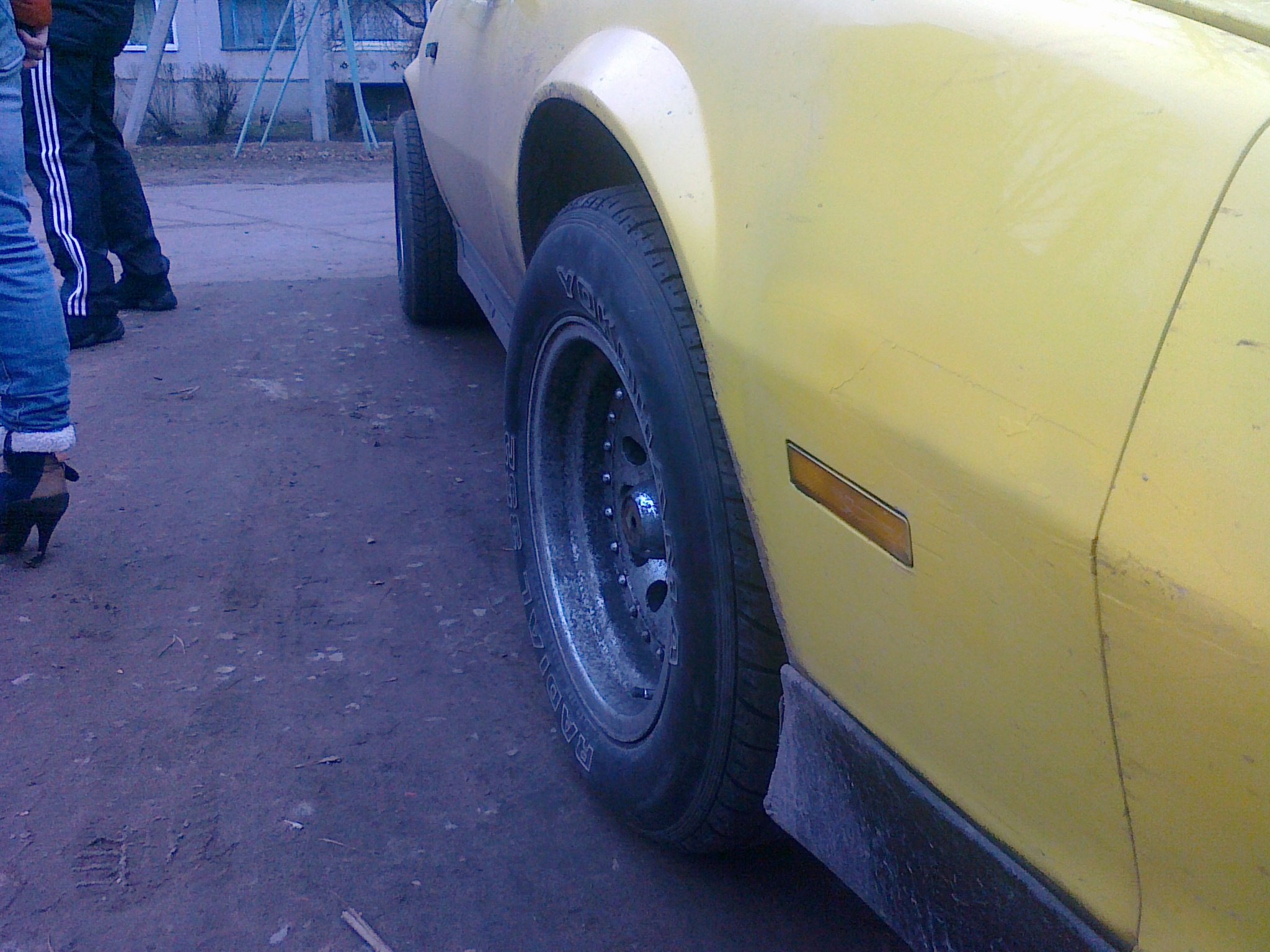

Хочу поделиться своим мнением по размерности резины и дисков на триген.
Вчера, спасибо Мише MiKa2558, поставил себе назад его 10-ти дюймовые диски со своей 265/50/15, а спереди оставил свои 8,5 и обул их в 235/60/15 (до этого спереди у меня стояли 265/50/15 на 8,5 дисках).
Так вот, управляемость улучшилась в разы, не могу нарадоваться. Не очень хорошо что задние колеса торчат из арок, со временем нужно будет подобрать диски с правильным ЕТ, но в целом все очень круто.
ЗЫ: Сейчас между диском и рычагом влазит ладонь, т.е. есть сантиметров 10 запасу.
Я же тебе уже обьяснил что это НЕВОЗМОЖНО! :(
Что именно невозможно?
 Заголовок сообщения: Re: Резина триген
СообщениеДобавлено: 01 мар 2014, 23:32
Засунуть 15х10 в арку тригена!
СообщениеДобавлено: 01 мар 2014, 23:37
Сообщения: 923
Откуда: Кировоград
Это уже обсуждали, если не ошибаюсь, то в теме Хантера о дисках есть фотки на 10-ках и с резиной намного шире чем у меня. Плюс Дима Улитка говорил что у него 10-ки влазили в арку.
