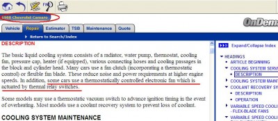

DimaFirebird350' писал(а):
ну крышка само собой играет роль но не у тебя первого так закипала внезапно. проблема именно в реле
Вот смотри, митчел описывает работу системы охлаждения именно как я сказал, про включение вентилятора блоком управления двигателем ничего не сказано(хотя на каприсе 94го года включает блок)
учи матчасть :hahaha:
80е года имеют свою специфику
cool.JPG [ 99.01 КБ | Просмотров: 2418 ]
