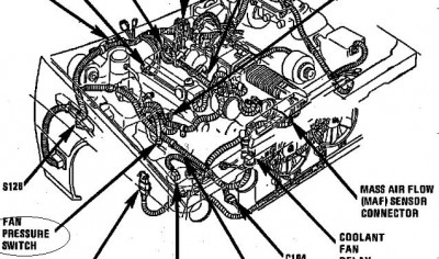

Да. Вот рисунок как он стоит на 3.1
Knock Sensor он же Detonation Sensor
Второй рисунок показывает как стоит датчик включения вентилятора от давления в системе охлаждения на 2.8 (Fan pressure switch) Всего в 2.8 есть три датчика системы охлаждения - давление, на комп, на приборку

А вот так выглядит датчик включения вентилятора на 2.8 (Radiator Fan Switch)
Вот Датчик детонации (Knock Sensor) от 3.1 (обрати внимание сам разъем очень похож)
