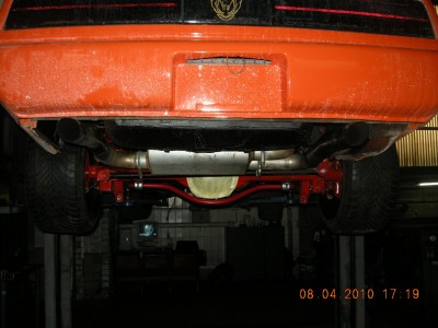

Прикручиваем подушки к подрамнику нового образца
Always Coca Cola
Поднимаем все в воздух
Прикручиваем подрамник
Взвешивание
Пока тут никого нет :)
А вот уже кто то живет :)
Собираем заднюю подвеску
Заклеиваем пока блестяшку , что-бы не поцарапать
Прицепили кардан и палку-выручалку , теперь можно окончательно закрепить трубопроводы так как понятно
что и где может помешать
Курим...я и брат мой близнец
Трубки медные покупались в Эпицентре :) на фото также видно небольшие рельсы которыми усилили кузов

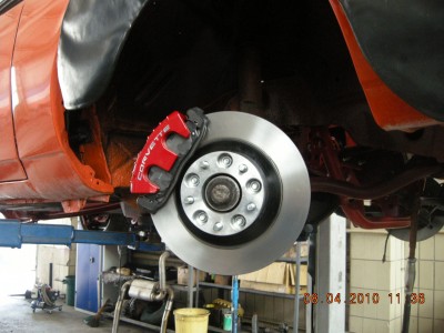

Режем шпиндель под установку С5 тормозов в переди.
Итого на установку мотора+коробки+подрамника ушло чуть больше 3х часов так как ставить с низу конечно прикольно но там надо попасть сразу в 6 отверстий одновременно и болты короче в 2 раза чем родные , из за этого не хватает расстояния затянуть и приходилось по 1 штуке поддомкрачивать.Дальше с легкими перекурами 1.5 часа на заднюю подвеску и пару часов на всякие мелочи коих миллионы. фотки так сяк. завтра с нормальным объективом полажу

Модифицированный шпиндель с перерезанной резьбой под крепление пластины под суппорт М14*2 и М10*1,5
Вот так грубо выглядит вся конструкция
А вот это что-бы вы думали :) бывший родной тормозный диск легко превратился в ступицу
Ставим длинные шпильки и новые подшипники
Сборка: все нужно обильно намазать литолом
Ставим все на шпиндель и накручиваем гайку , можно прицепить колпачек но не новый так как его еще как минимум 2 раза надо будет снимать ставить
Вот так это выглядит прикрученное только к аммортизатору
Размер решает ....
завтра продолжим...

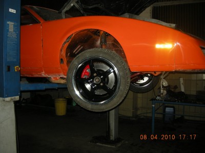

гы гы . по ходовой наконецто все закончили в суботу накинем проводку на мотор и попробуем завести
012.jpg [ 387.25 КБ | Просмотров: 3053 ]
007.jpg [ 306.59 КБ | Просмотров: 3053 ]
002.jpg [ 410.63 КБ | Просмотров: 3053 ]

Дима, шо за диски? чем ты думал?

Watchman: Диски от C5 Vette
