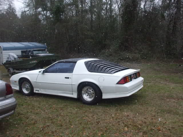

Сам нашел уже:
"I have a 91 rs with weld rims 10" wide in the rear, offset 3" outside and 7" inside. 295/50/15 fill wheel well nicely."
Че Хантер так очкует тогда? :unknown: На Фотке колесо в арке, так это 10" и 295 резя... :)
295 r15.jpg [ 43.45 КБ | Просмотров: 3778 ]
СообщениеДобавлено: 26 окт 2013, 17:46

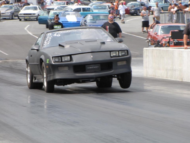

Вот еще: "For tires I run 295/50/15 Mickey Thomson drag radials in the back on Jegs Fast Five 15 x 10 wheels."
295-50-15.jpg [ 174.2 КБ | Просмотров: 3778 ]

а ты найди offset 3''(76,2мм)
