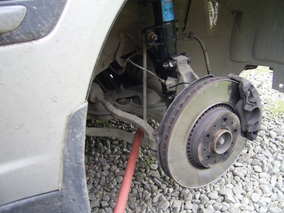

Вот что тебе надо, надо просто закусить шарнир, чтобы он не вращался и все, и закручивай его до самого немогу

Все сделал!
Всем спасибо за советы!
Ломом закусить не получилось - не во что было упереться, взял старый наконечник рулевой, воткнул его на место, и ним очень легко получилось немного повернуть тягу.
