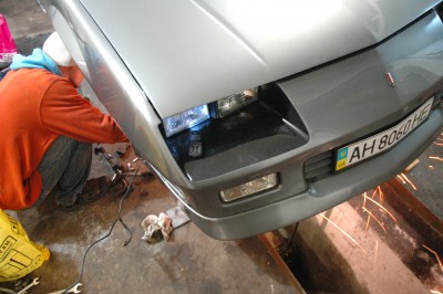

Игорь, спасибо за помощь
DSC_3087.JPG [ 2.41 МБ | Просмотров: 3441 ]
 Заголовок сообщения: Re: Camaro '88
СообщениеДобавлено: 13 мар 2012, 14:34
Твой Iphone прикольно подсветил фару! :yes:
