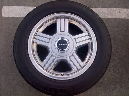

SBC Rebuilder
maxut SS454 писал(а):
так сам посмотри если они у тебя :)
2 голые, а 2 обутые, думал может кто знает.

VMARIK писал(а):
The fresh new 16 inch wheel was now standard on the Z28 with optional P235/55R-16 tires or P245/50ZR-16 tires. But the P245/50ZR-16 tires were standard on the 350 Z28 and the Z28 Convertible.
Т.е приоритетней искать 245/50-16 ?
А сами диски одинаковые или разные ?
Марк у тебя диски последних годов, с завода на них ставили 235-ю , 245 на айрок и конвертайбл!

SBC Rebuilder
SuperBee
Я это понял когда прочитал. Прошу дать внятный ответ-совет, какую резину ставить на эти диски, какую на перед и какую на зад или всю одинаковую ?

VMARIK писал(а):
SuperBee
Я думаю ты сможешь найти только 225/60 R16 максимально приближенную к стоку за не много денег! :drinks:

SBC Rebuilder
Прошу дать внятный ответ !
Какой максимальный размер резины можно ставить на эти диски, какую на перед и какую на зад или всю одинаковую ?

http://www.thirdgen.org/techboard/wheel ... -need.html
stock tire size 245/50/16 all around
на всех колёсах одинаковая резина
The factory 16" wheels have front and back specfific wheels, the fronts have more lip than the rears.
но сами 16" диски отличаются перед/зад

SBC Rebuilder
http://www.thirdgen.org/techboard/wheels-tires/674580-tire-problems-i-need.html
Т.е можно смело ставить все 4 одинаковых покрышки все по идее должно быть гуд, и передок затирать не должен.
Спасибо :hi:

У меня на 15" стоят 245/60 R15 не подтирают!
