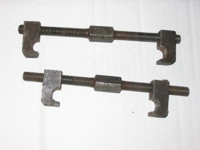

Подскажите пожалуйста, кто снимал/ставил передние рычаги.
Когда рычаг ставится на место пружину нужно сжимать компрессором или можно просто поддомкратить рычаг со стороны крепления к кузову?

если пружина не резаная, то надо сжимать, я сжимал стяжками, очень долго и нудно.. передние только так, задние пружины меняются легко, доднял машину, достал пружины, опустил обратно :)
Денис, что такое стяжки? :)

вот такие

Vendetta писал(а):
вот такие
да, у меня такие есть, но подлезть к пружине ними нереал, там видно всего несколько витков, дальше пружина заходит в тоннель. места совсем нет :(
