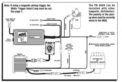

Макс а я знаю как твою машину заставить ехать более менее.
Тебе нужно поставить электронную систему управления зажиганием вот такую, не зависящую от блока управления двигателем
из 2х частей
1)
MSD 6AL CD Ignition 6420
http://cgi.ebay.com/ebaymotors/MSD-6AL- ... 5adda9d6f0
2)
MSD Adjustable Timing Control 8680
http://cgi.ebay.com/ebaymotors/MSD-8680 ... 19bfc9795e
MSD.JPG [ 86.34 КБ | Просмотров: 3008 ]

маловато градусов . если учесть что после 12 запуск уже затруднен а прибор дает +15 то будет 27. а им бы 33-34
 Заголовок сообщения: Re: Camaro 2.8 нужен совет
СообщениеДобавлено: 14 дек 2010, 22:25
Тоесть этот прибор только для V8 подойдет? там другие градусы?
СообщениеДобавлено: 14 дек 2010, 22:26
нет у самого прибора малый запас. на ЛТ1 например угол до 36-37 может доходить
СообщениеДобавлено: 14 дек 2010, 22:34
На сайте MSD пишут что этот модуль (первый) подходит для V6 и V8, а второе устройство (с регулятором) там прямо не написано что подходит но оно находится в аксесуарах к первому
Первое можно подключить без второго через magnetic pickup, но для этого судя по рисунку нужен трамблер с magnetic pickup'ом, или такой трамблер вобще нужен в обоих случаях
вот такой
http://www.summitracing.com/parts/PRO-67082/
его SuperBee на thirdgen.org для карба посоветовали
