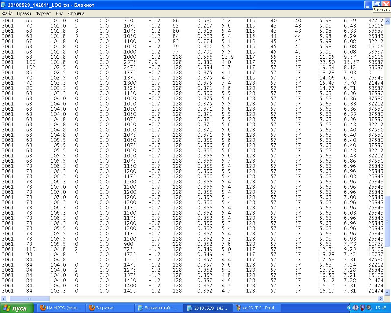

СообщениеДобавлено: 29 май 2010, 15:44
Вот
20100529_142041_LOG.txt
20100529_140230_LOG.txt
20100529_142811_LOG.txt
три раза добился выбрасывания кода. После того как выкидывает код 45 лямбда подвисает на 0.850
Если заглушить и завевсти то снова пляшет.
В рисунке ниже видно момент когда выбило ошибку. 0.203 0.774 0.800 0.791 0.566 0.880 дальше выбило ошибку и лямбда пошла подвисшей на не ниже 0.800 При этом воняет бензином
то что TPS в минусах это он болтается. я еще не нарезал резьбу для поломаного болта в дросельной заслонке
СообщениеДобавлено: 30 май 2010, 15:27
а сколько ты давление поставил ? лямба то пытаццо работать . пропробуй вывести его в режим 2500 оборотов и подеражать так пару минут посмотреть начнет ли комп регулировать смесь лямбда должна начать прыгать от 0,2до0,7 если это происходит то она работает а на ХХ ее просто обсерает . кроме того я шото вижу ошибку по ВСС у тя вроде постоянно , проверь когда ты трогаешься гаснет ли одл флаг , пасатри еще мож дето воздух сосет она . клапан ХХ сильно открыт но это может быть причиной того что ее подливает и она пытается больше воздуха дать
