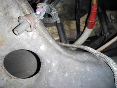

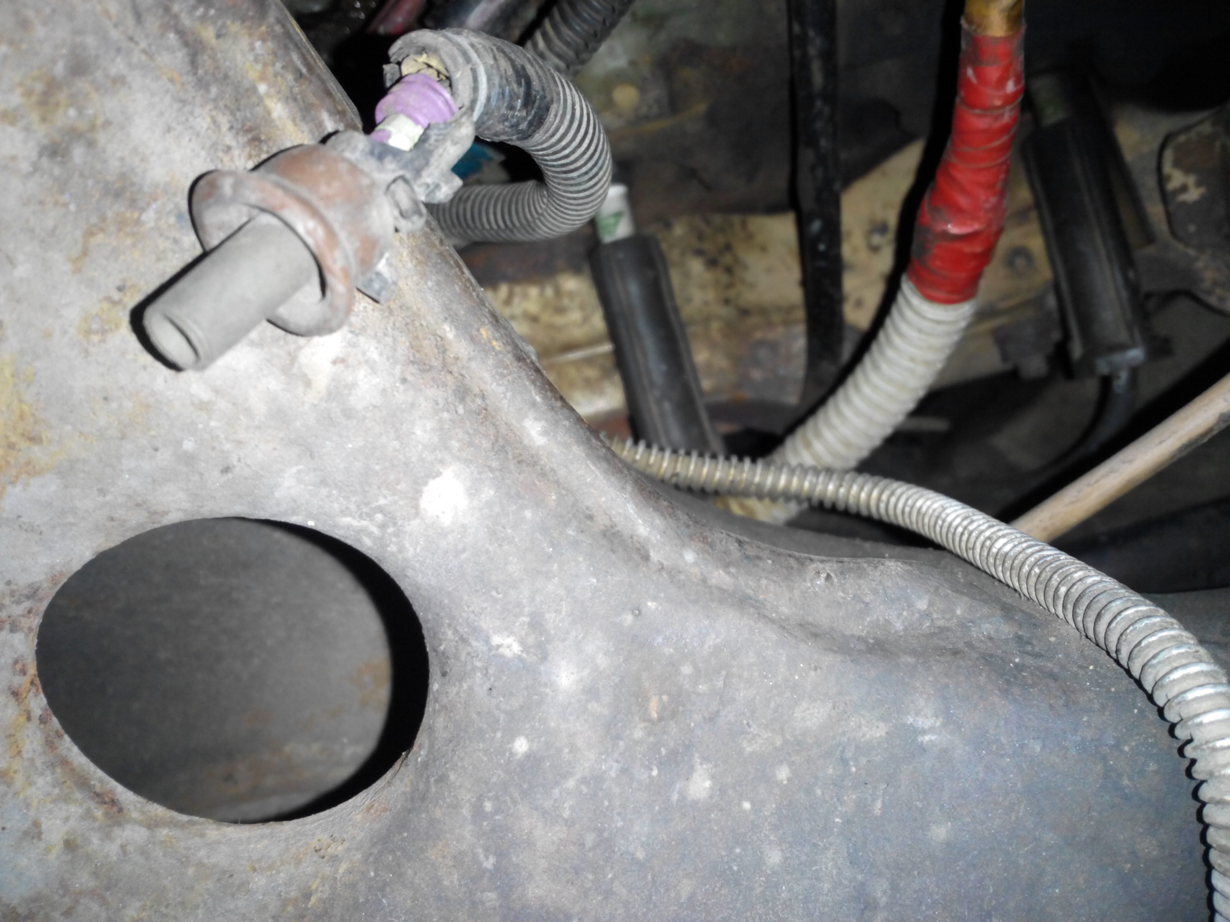

подскажите кто знает, что за разьём в районе стартера. провод один. куда втыкнуть его не нашёл

там датчик детонации в блоке, похоже на него

хотя... у меня разъем был немного другой
но больше в том районе ничего нет

датчик детонации подключён

их может быть 2 с двух сторон блока
