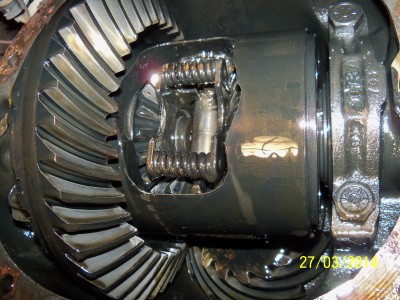

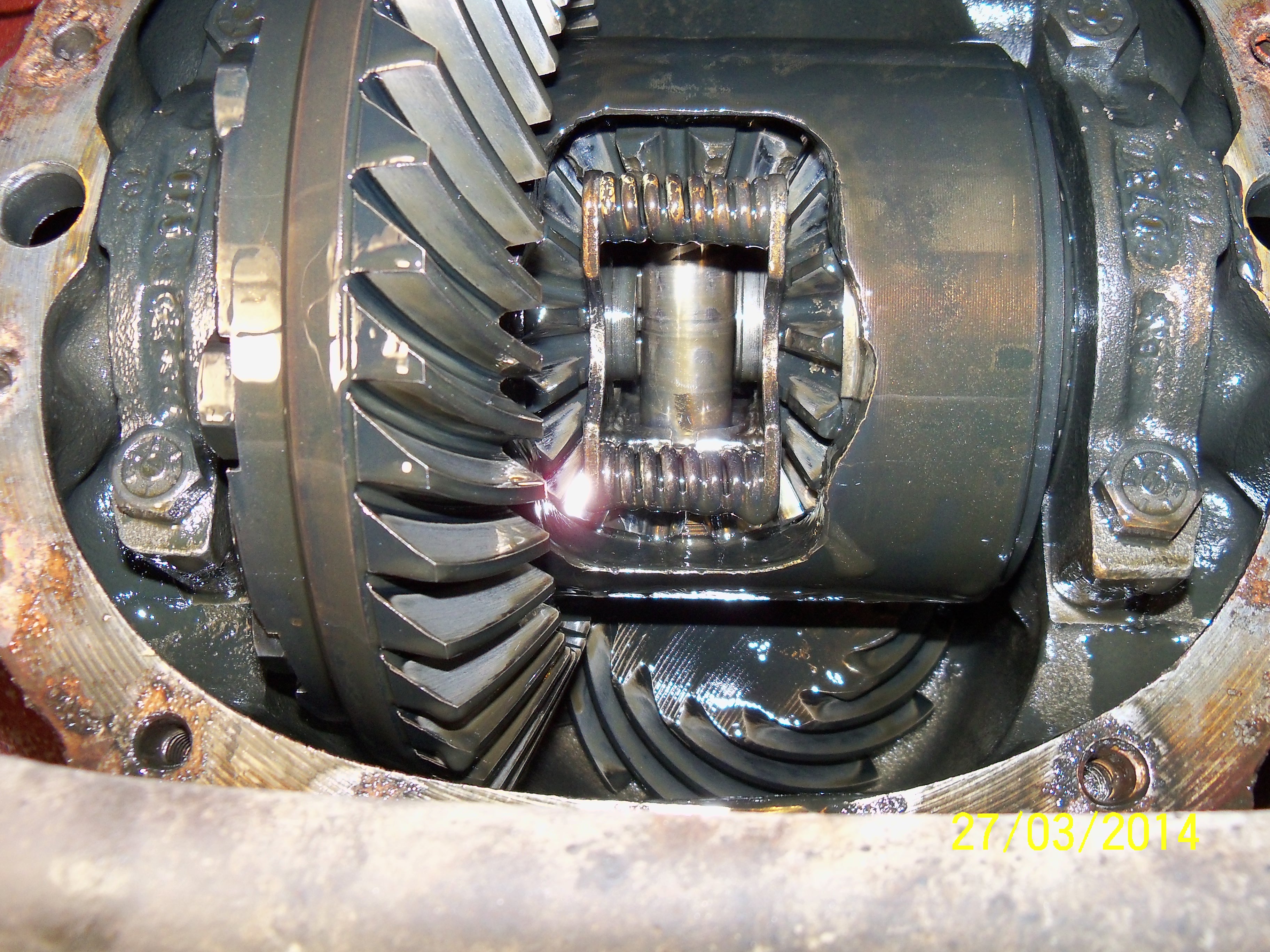

вскрыл сегодня свой мост. кому знакома такая конструкция прошу совета. меня смутил один момент - когда одно колесо поднимаешь и крутишь его, то при проворачивании на 360 градусов в трёх местах оно тяжелее крутится (сделал оборотов 10 и каждый раз в одних и тех же точках требовалось большее усилие что бы его провернуть). знакомый сказал что шестерни сателлитов подклинивать могут (на них есть выработка. если что, с донора переставлю) или это нормальная работа такой блокировки??? и какое масло в него всё же лить и сколько??? предлагают 76 Triton Synlube EP 80W140

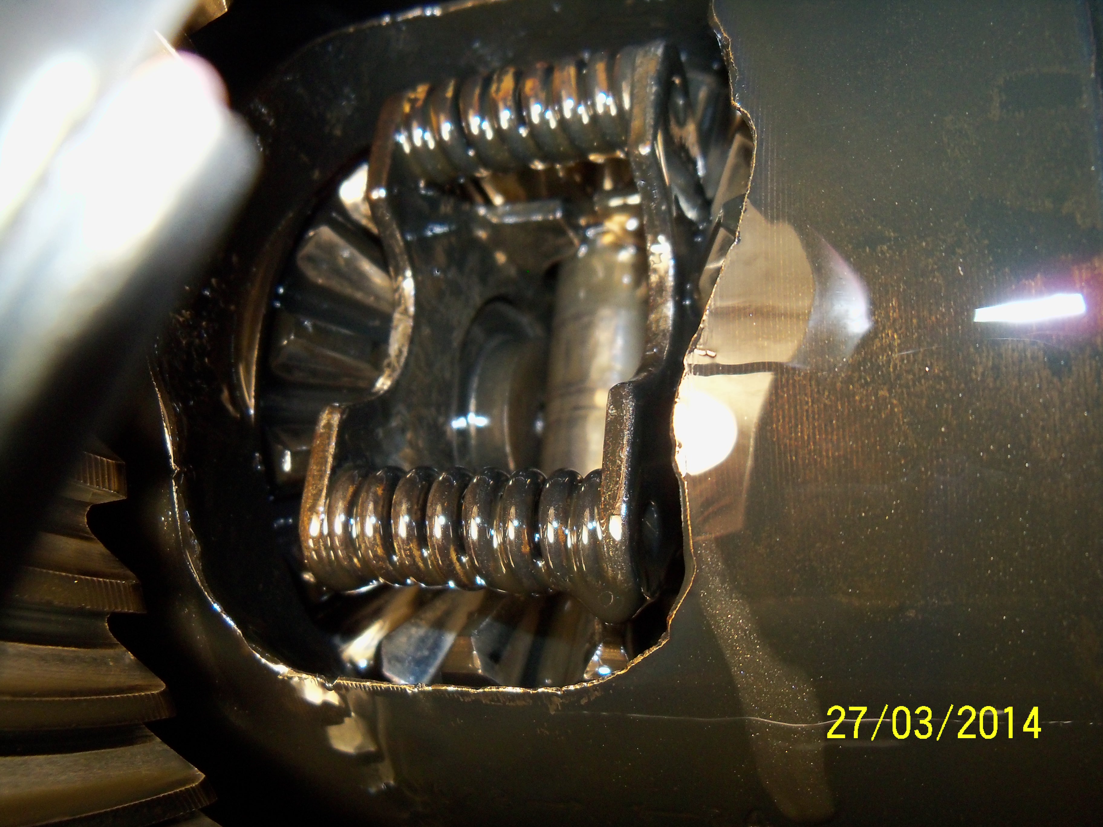

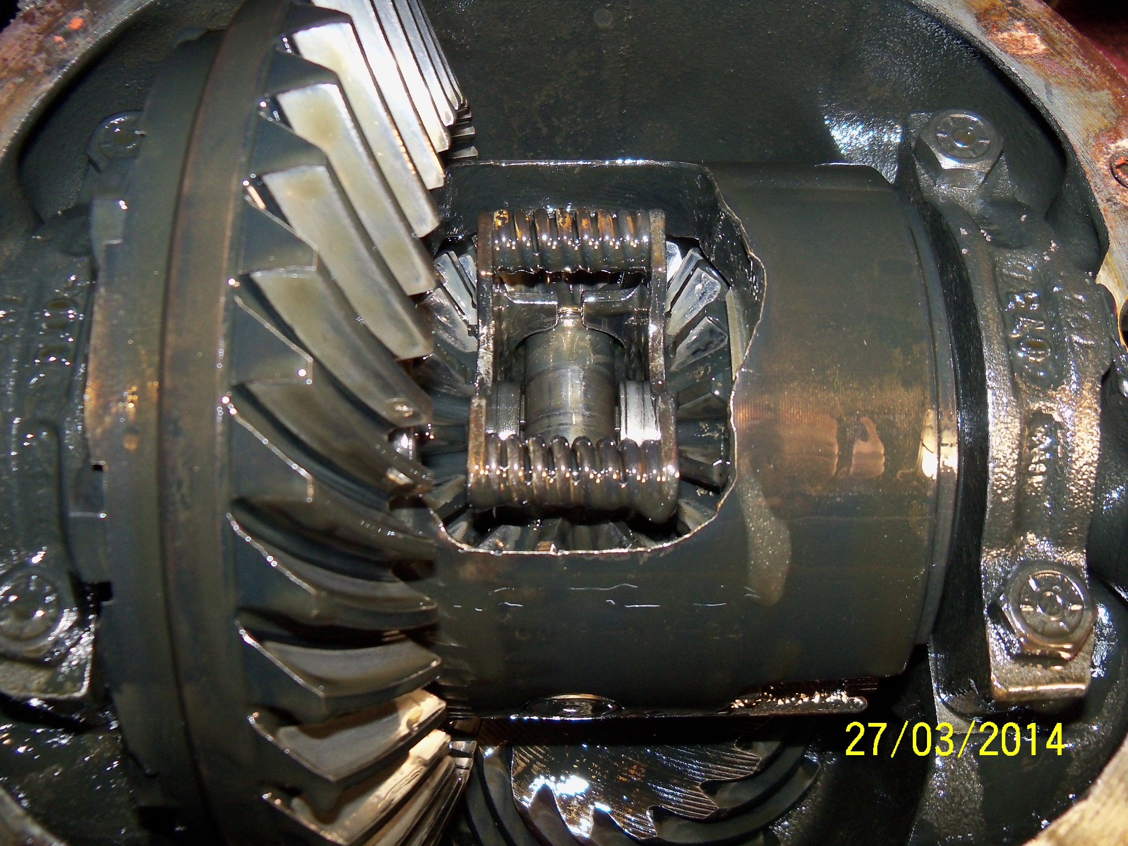

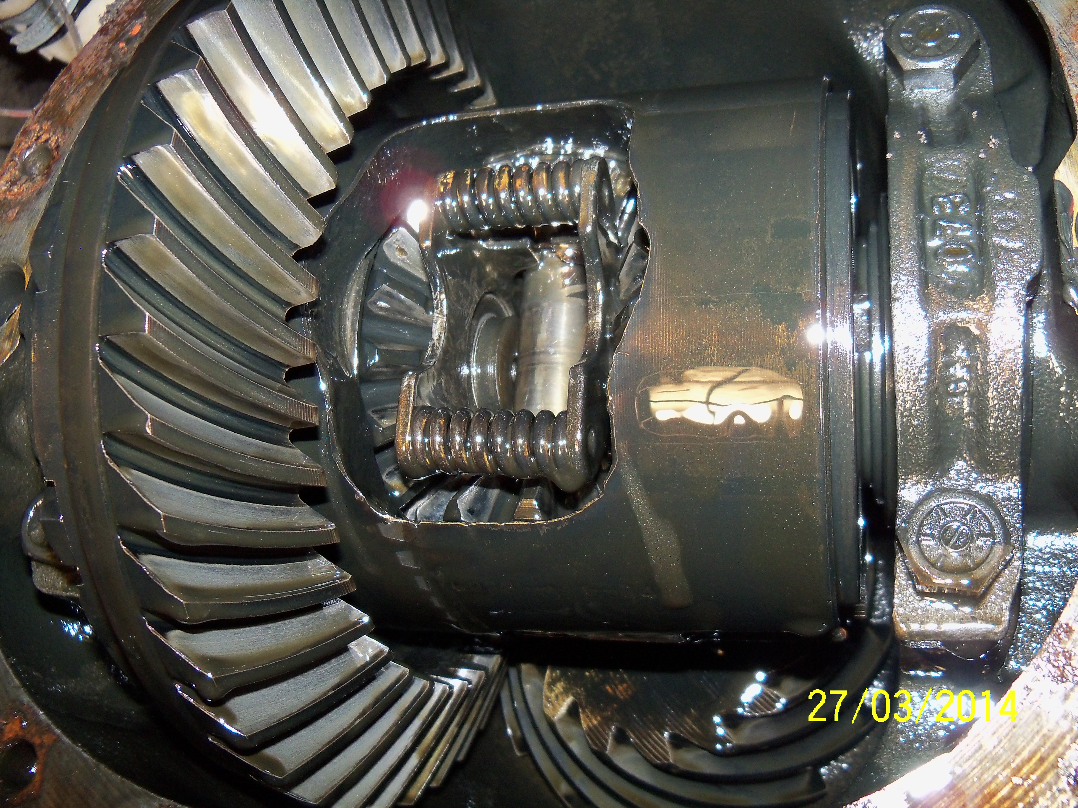

ещё фото

Фрикционы должны быть под сателитами, разжимы есть. Когда одно колесо буксует, сателит зажимает фрикционы, этим и блокируется диф.
Но тут другое, дифу то пипец :facepalm

так там побиты сателиты пиздец . по пол зуба нет да еще и смещение касания - конечно будет не равномерно . масло можно такое лить и нужно .
