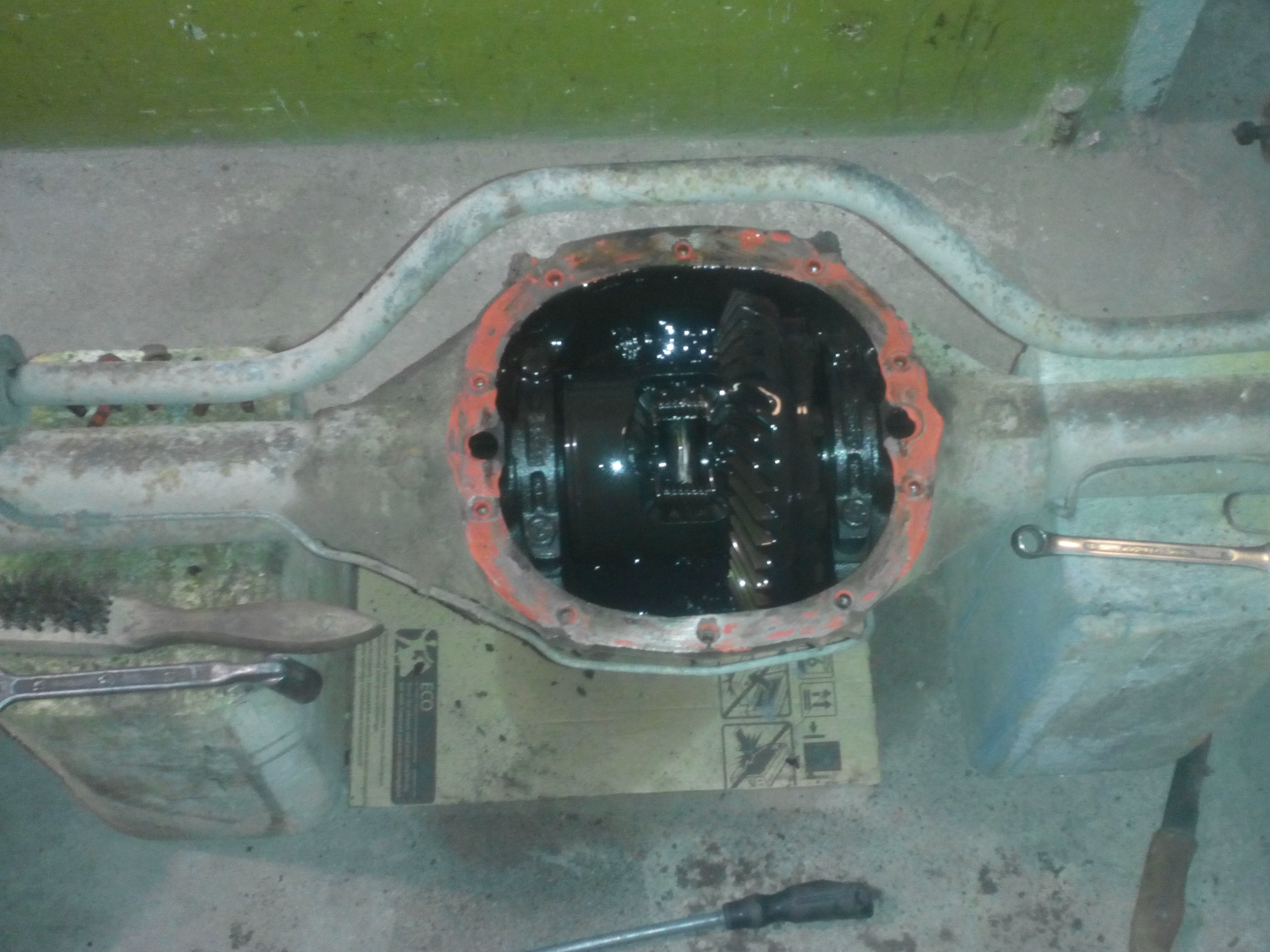

да, у меня лежит мост с камары с дисками. вариант перекинуть не отклоняю, но .... мой с самоблоком, а с камары надо откапать его в гараже и посмотреть. если и там самоблок, то перекину и всё
На тригенах лсд диф, а не самоблок :yes:

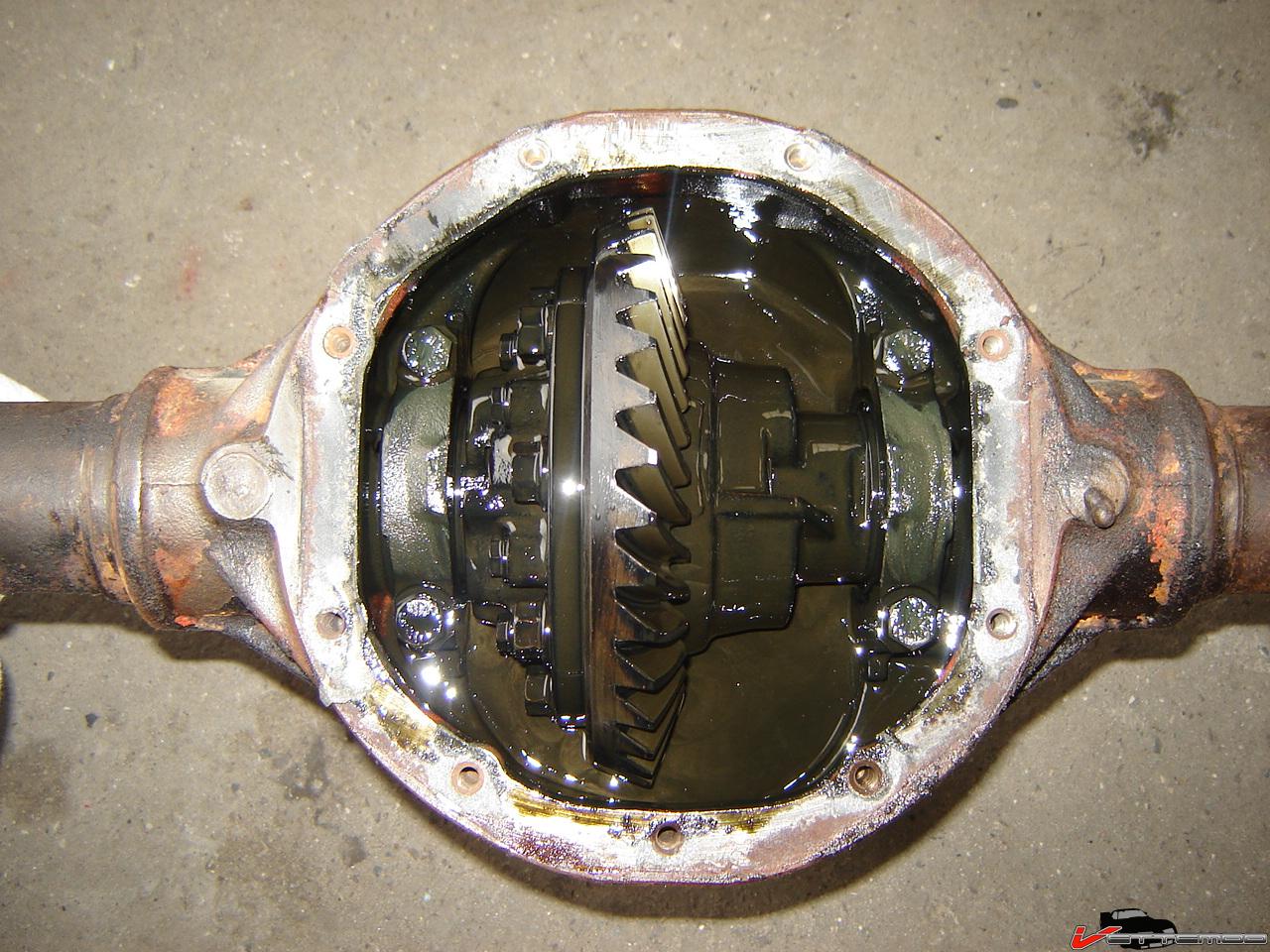

Если на мосту диск тормоза то скорее всего там лсд диф, только вопрос в том какая пара!
Судя по фото это GM мост 10 болт, а вот судя по Camaro 3rd Tech Data на 5,7 iroc ставили только Borg warner
Вот так выглядит BW диф с парой
з.ы. если будешь ставить диск мост не забудь перекинуть регулятор тормозных усилий с Камары!

SuperBee писал(а):
Если у тебя-оба моста 10 болтов то можно(надо адаптеры), если второй мост боргворнер 9 болтов ( крышка дифа) не реально! А вообще перекинь мосты местами, скорее всего с айрока мост с легкой парой!

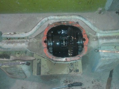

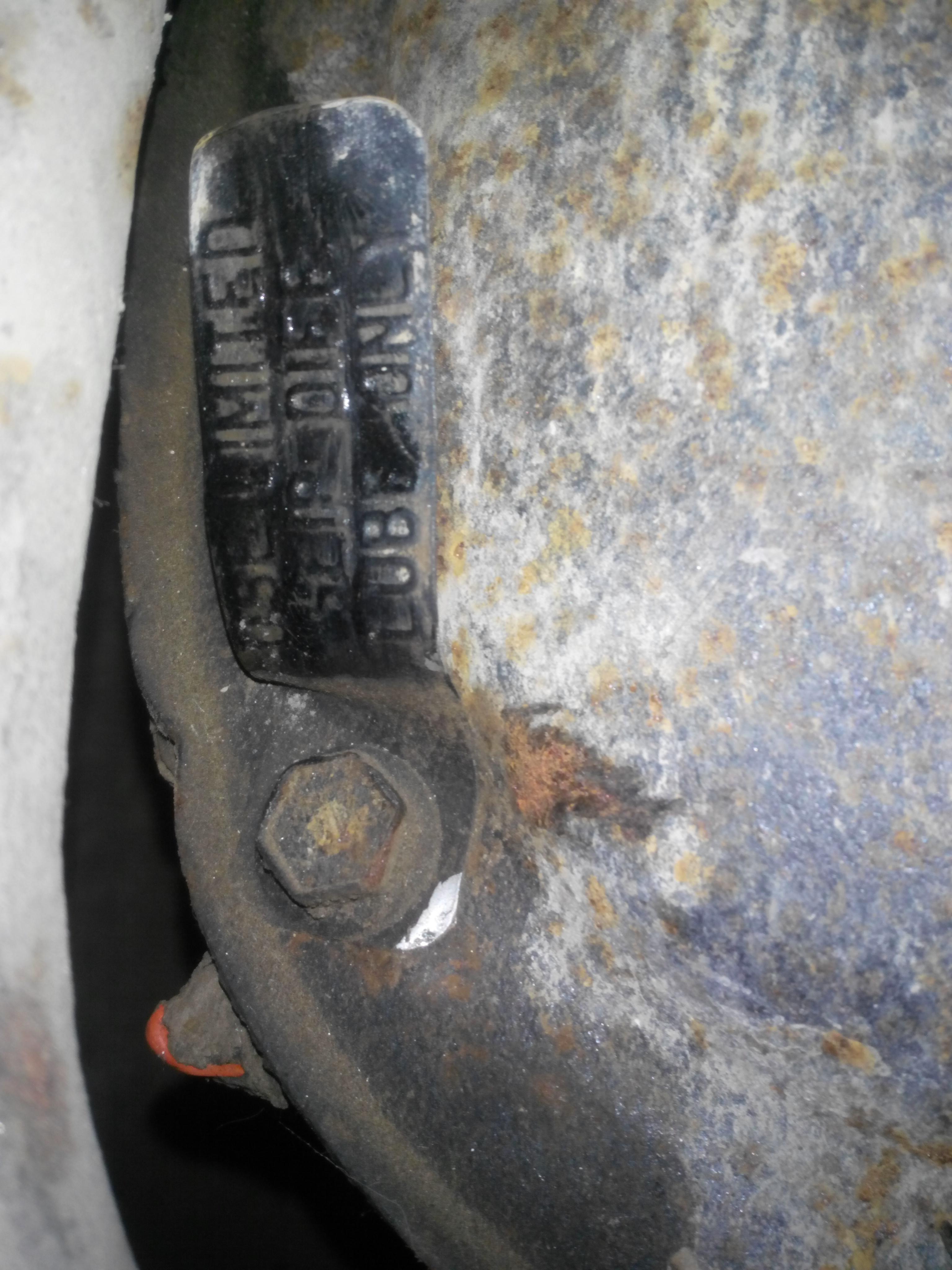

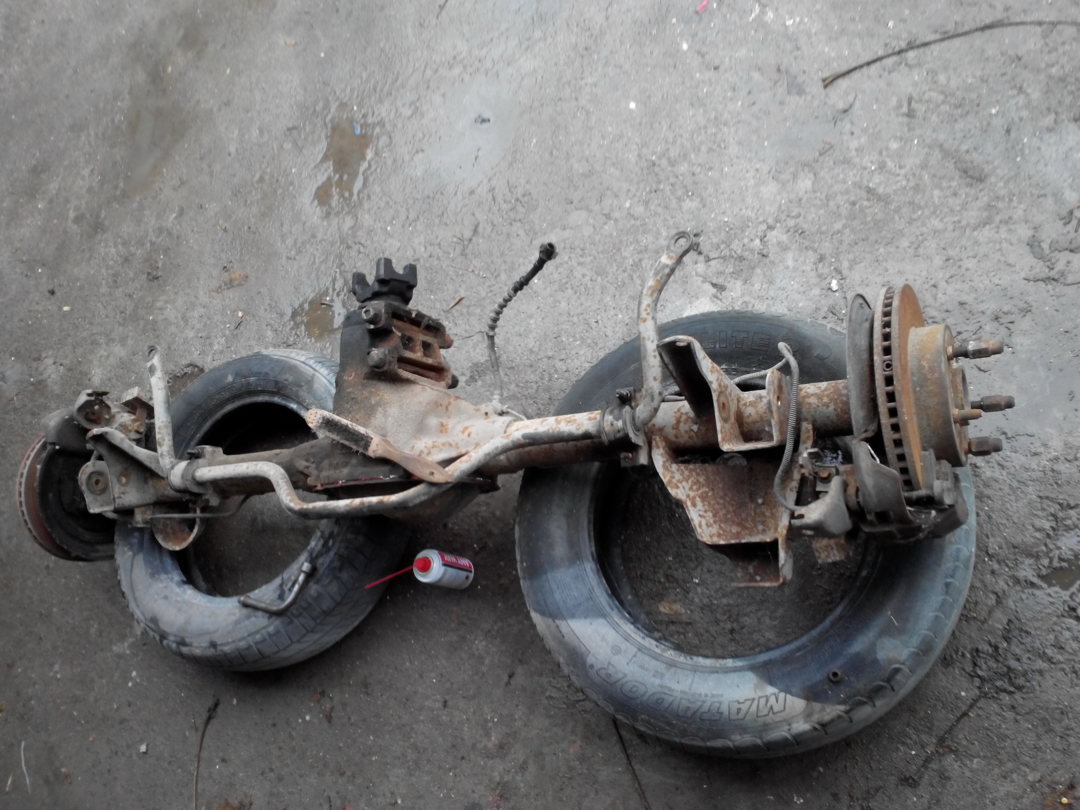

докапался до моста, вот что имеем
кстаати, а суппорта так и должны быть (один спереди, а другой сзади)
передаточное где то 2.75

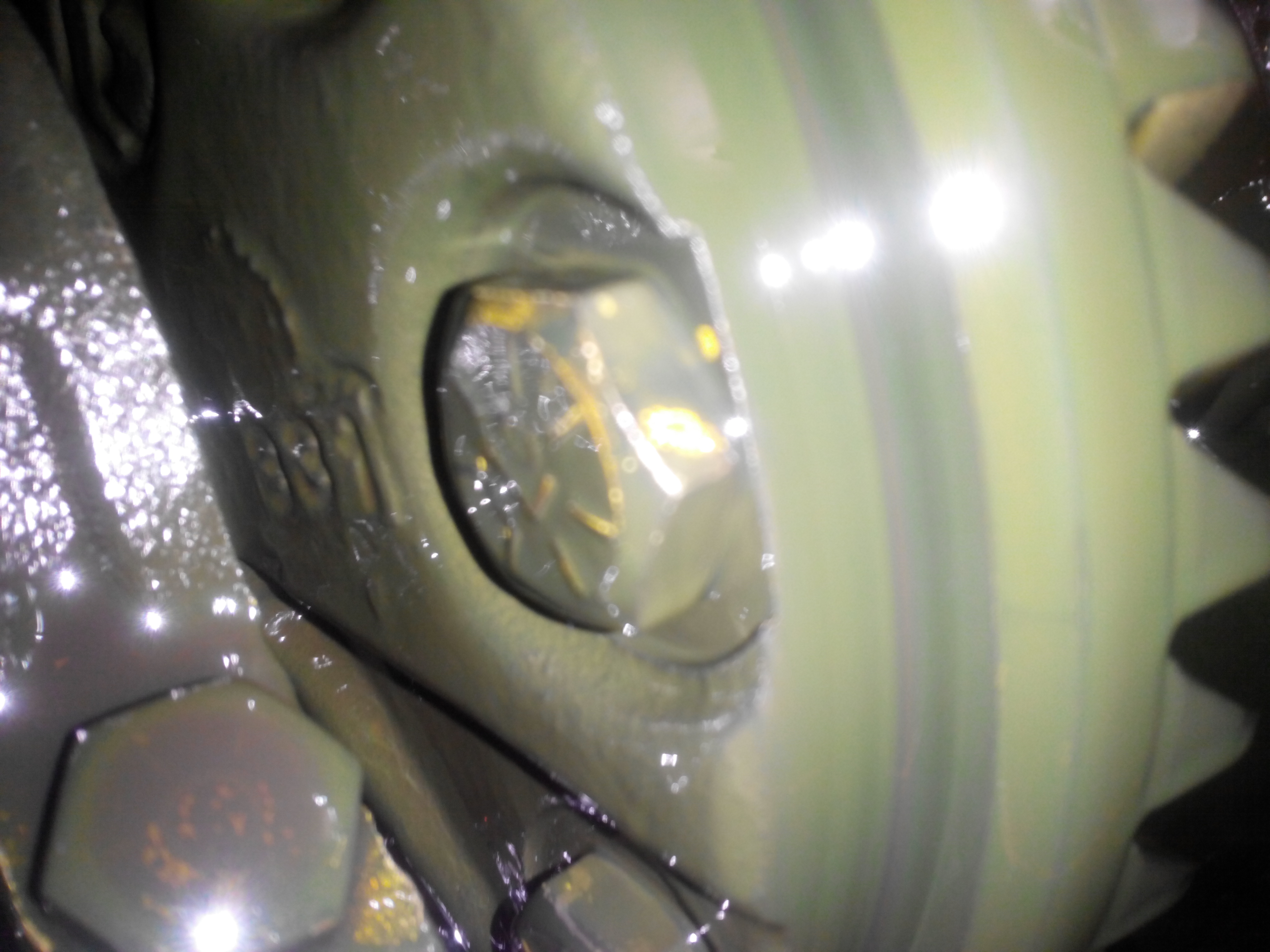

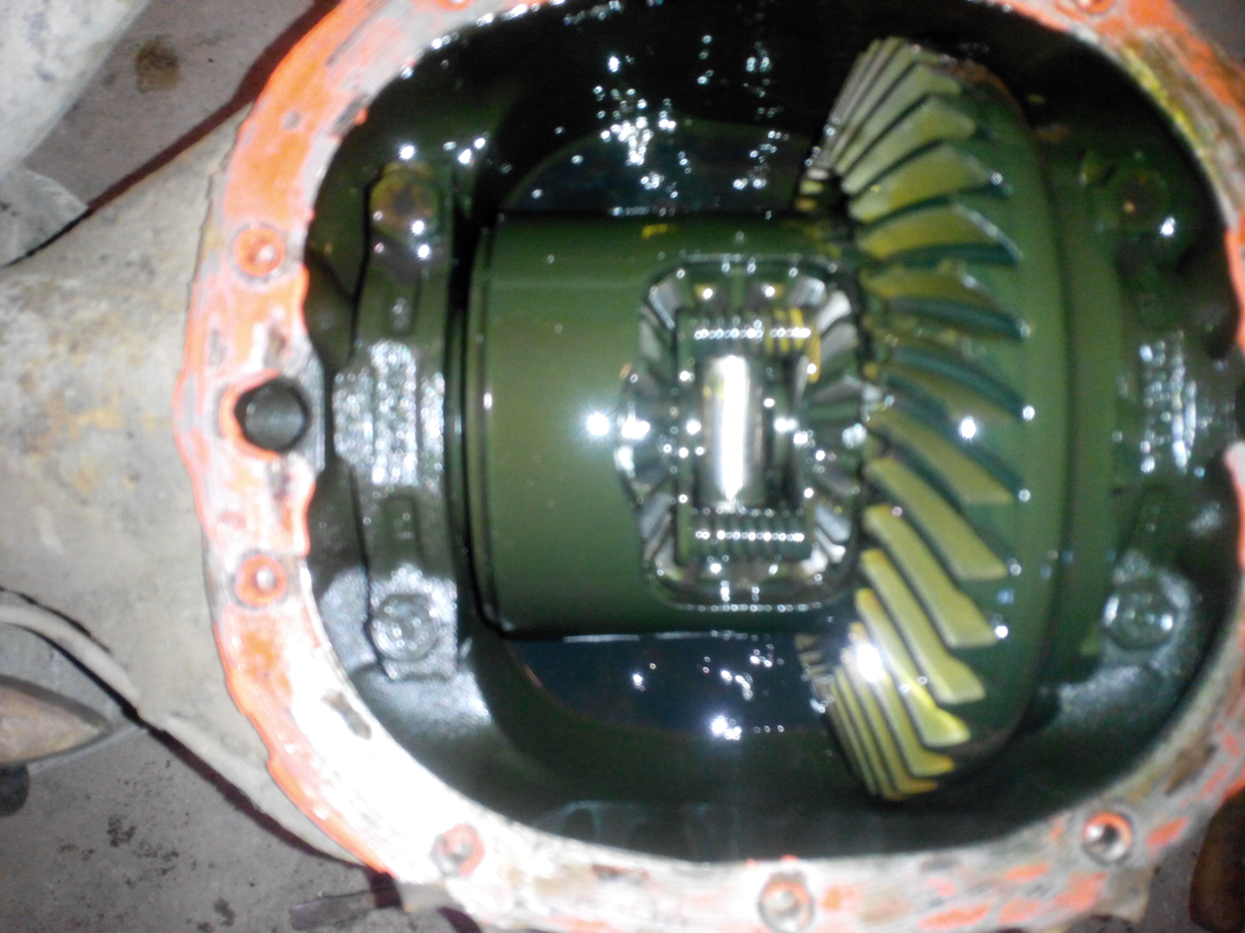

ещё фото
на шестерне выбито 331.

СообщениеДобавлено: 11 дек 2014, 21:22
2.73 если быть точнее!
Если у тебя сток мост тоже 2,73 перекинь мосты и не ипи мозг :yes:
Какого года камаро? Ты уверен что мотор с нее 5,7?
На сколько я знаю на 5.7 мосты
86 год Borg-Warner rear axle 3,27
87 год Borg-Warner rear axle 3,27
88 год Borg-Warner rear axle 2,77 сток и 3,27 опция G92
89 год Borg-Warner rear axle 2,77 сток и 3,27 опция G92
90-92 GM мост пара 3,23
так что не факт что у тебя 5.7 :(
Судя по этой фотке скорее всего 5.0

СообщениеДобавлено: 11 дек 2014, 21:41
Руслан определил по литью на колоколе. Но можно ещё клапанную крышку скинуть и если голова заканчивается на ...81 или ...87, то 5.0
87 конкретно в этой машине не может быть, но это я для полноты картины написал )

камара 86 помоему и она 5.0 карб была (я не говорил что 5.7)
