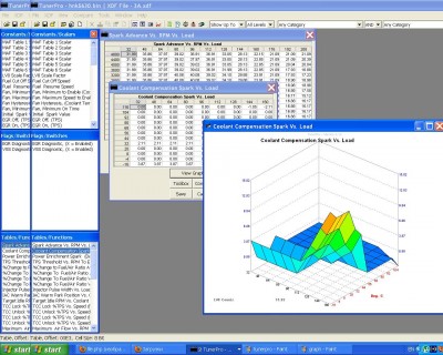

niki писал(а):
в принципе - даже не имея этого графика , можно построить характеристику УОЗ експерементально. Один из главнейших параметров - отсутсвие детонации. Ну или взять похожий график с аналогичного V6 мотора , с аналогичным обЪемом.
Смотри что у меня есть. Прога TunerPro и bin + xdf файл от Камаро 2.8 . Открываем и тут есть разные таблицы зависимостей
Поможет? (открой на весь экран)
tunerpro.JPG [ 201.8 КБ | Просмотров: 2524 ]
 Заголовок сообщения: Re: Camaro 2.8 нужен совет
СообщениеДобавлено: 29 дек 2010, 18:08
на экране одна таблица главная . там ваще 17 при нагрузке максимальной :)
СообщениеДобавлено: 29 дек 2010, 18:15
Сообщения: 4103
Откуда: ВОРЗЕЛЬ
Согласен. таблицы зажигания и топливоподачи - многомерные.
эти данные - однозначно помогут.
В МПСЗ используется датчик тепературы ОЖ, и МАР сенсор. И конкретная настройка зависит уже от модели самой МПСЗ и программного обеспечения к ней.

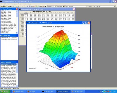

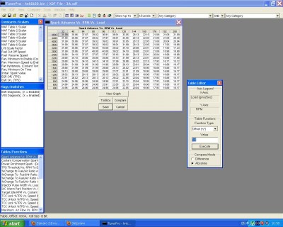

Пожалуйста :)
temp.JPG [ 256.64 КБ | Просмотров: 2515 ]
graph.JPG [ 211.93 КБ | Просмотров: 2517 ]
СообщениеДобавлено: 29 дек 2010, 18:24
Сообщения: 4103
Откуда: ВОРЗЕЛЬ
ну вот - видишь , а ты говорил , что таблицы не найти :)
