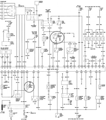

Скакого третьего датчика??????? Покажи его на схеме!!!!!!!

на рисунке
1 - включающий вентилятор
2 - подающий информацию о температуре блоку управления двигателем
а тот что на приборку на схеме не изображен, он изменяет сопротивление в зависимости от температуры охлаждающей жидкости и двигает стрелочку на приборке, с блоком управления двигателем не связан

читай внимательно схемы , что я выложил. У тя вент может включиться как от блока управления (который читает температуру с основного датчика температуры - по твоему - (2) ) и от датчика включения вентилятора , который , как и ЕСМ может включить реле вентилятора.
Датчик 1 - я его в митчеле тоже нашел , но это или опечатка , или датчик включения вентилятора для кондея. Мерять давление в системе охлаждения - безсмысленно.

А почему в его названии фигурирует слово pressure ? не только в олдате, на сайтах по продаже запчастей он также называется
