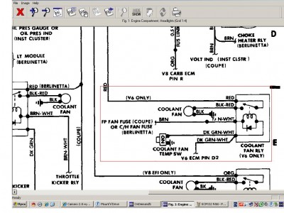

первая схема - само реле
relay fan.JPG [ 130.33 КБ | Просмотров: 2629 ]

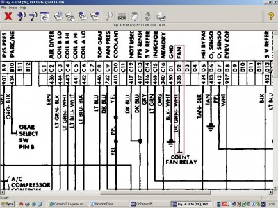

Вторая схема - контакт блока управления двигателем , который тоже может включить вентилятор. Все.
ECM D2 FAN.JPG [ 176.36 КБ | Просмотров: 2629 ]

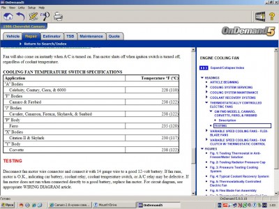

Вот еще параметры датчиков на включение вентилятора.
switchs.JPG [ 163.53 КБ | Просмотров: 2629 ]

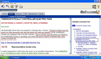

Тут написано что он включает\выключает вентилятор когда нужно по температуре, и всегда включает когда включен кондиционер
На твоем рисунке это он coolant fan temp switch, подключеный одним проводом dk grn-wht , тем же что и блок управления двигателем. Он замыкает массу от давления, а компьютер видимо на него подает массу когда решает включить вентилятор.
Нужно мне будет прозвонить контакт от этого провода до разъема d2 на твоей схеме, может там обрыв
