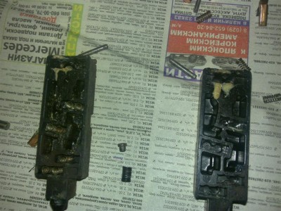

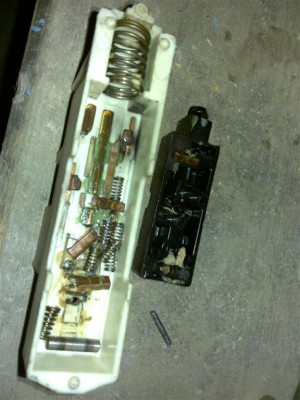

плиат...зачем я снимал руль, непонятно...
До контактной группы я добрался. Снял. Всё там чётко, несчитая одной выгоревшей пружинки ( на 1-м фото по центру). Нашёл в закромах такую же контактную группу. Из двух перебрали одну, прочистили, собрали... То же самое! Бля, в чём может быть причина? Может проблема в стартере?

Ой, плиат, я и тормоз...
Проблема во втягивающем в стартере.
Чё я полез в эти дебри? Просто помню, что в Скорпе была такая же проблема, глючила контактная група.
Короче, произведено внеплановое полное ТО рулевой колонке и контактной группе!
