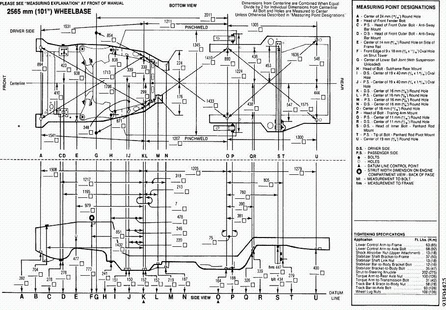

у кого есть или кто знает где найти расстояние по контрольным точкам (по которым мереют машину при вытягивании после дтп) на триген? заранее спасибо.

спасибо большое. уже на фридоме нашёл афигенно подробную раскладку.

с фридома скатал
4b46d0158ec1.jpg [ 182.37 КБ | Просмотров: 4021 ]

о. вот-вот, что-то такое я у себя и видел - это кажись как раз кусок скана мануала.
ОК, что уже нашел! :drinks:
