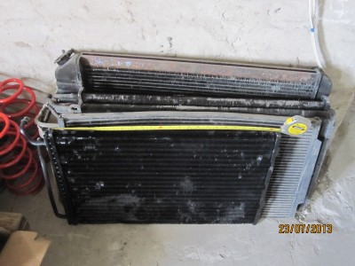

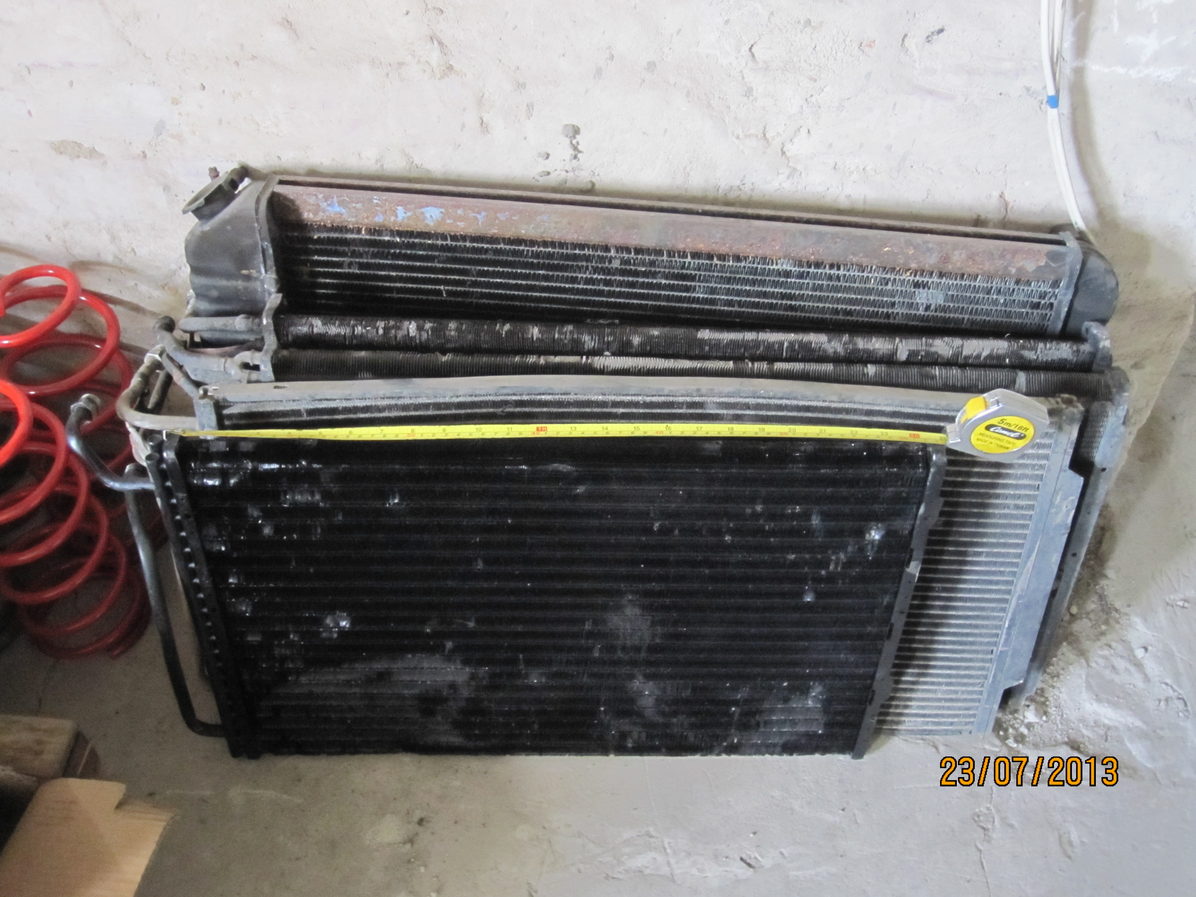

Прошу Вас помочь разобраться, что бы не подъе-ся !
Ситуация такова, что на моей машине стоял радиатор кондея не родной т.к не совпадает по посадочным на 10см.
Рокавто даёт один вариант на 91г SPECTRA PREMIUM / COOLING DEPOT Part # 73231
и на 92г SPECTRA PREMIUM / COOLING DEPOT Part # 74426
Тот радиатор, который стоял по посадочным имеет размер 63-64, а если мерить по центрам крепления подушек радиатора, которые тоже нужны (1шт), то получается приблизительно 70-75 (точно не мерил).

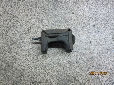

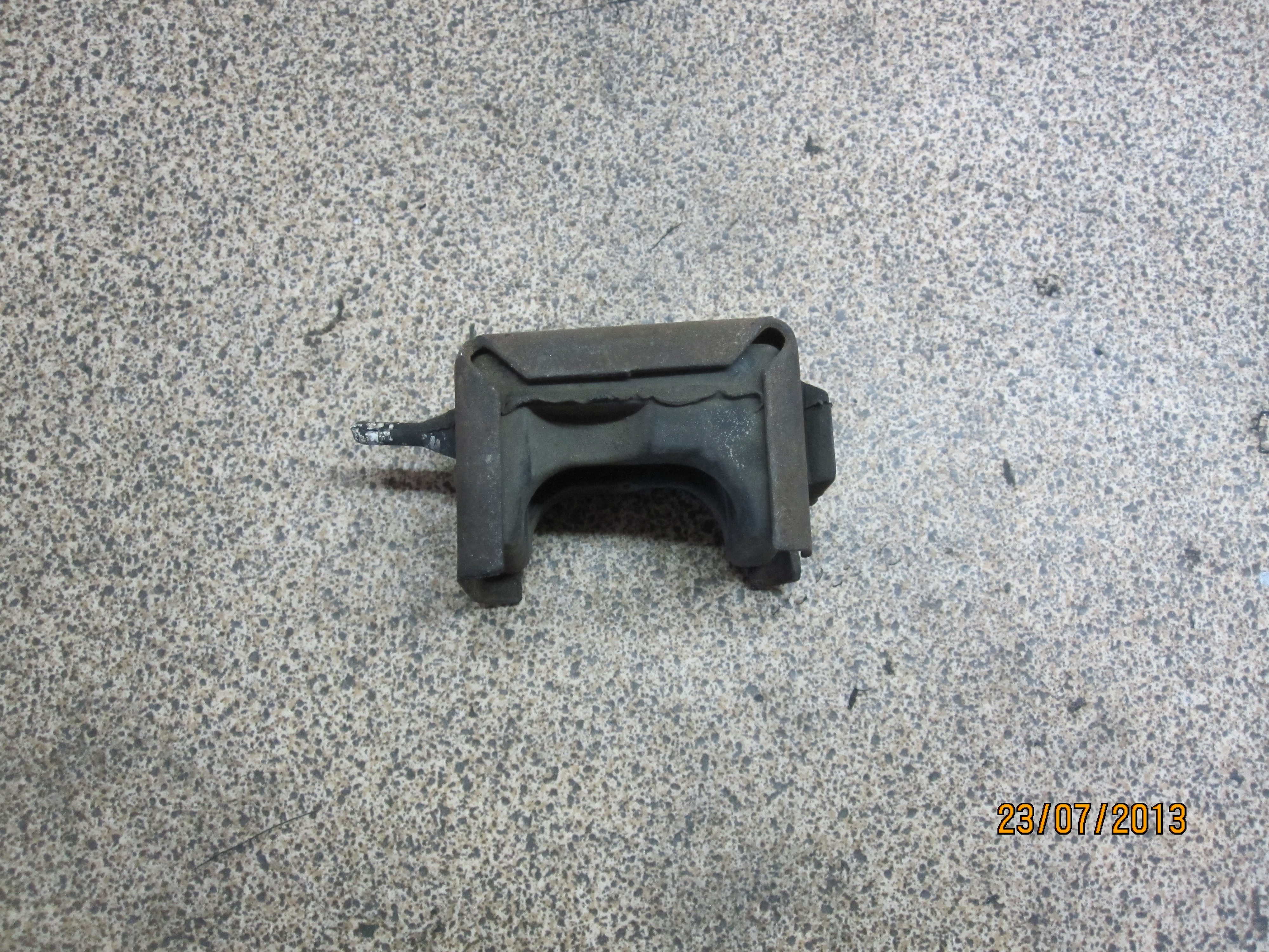

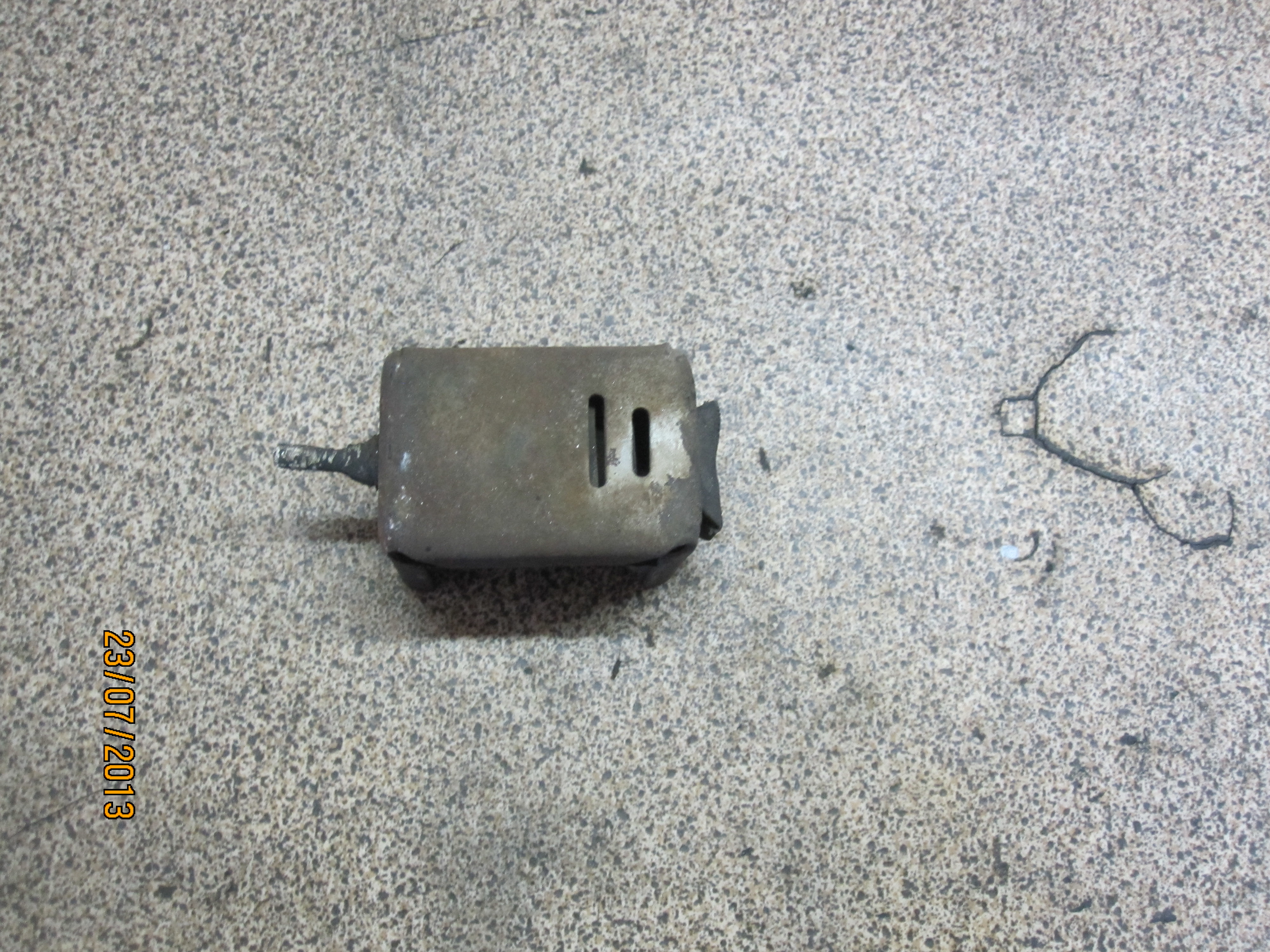

Вопрос: 'какой радиатор будет правильным, в чем их отличия и где взять такую подушку или с чего приколхозить' ?

размеры в каталоге должны быть всегда по сотам . а не по краям бачков или центрам . от этого и отталкивайся
и не верь рокавто . в их родном каталоге вообще другой номер дает http://ecat.spectrapremium.com/Produits ... /000066304

91- http://ecat.spectrapremium.com/Produits ... /000066300
92- http://ecat.spectrapremium.com/Produits ... /000067704
Какой брать или только мерить ?

ой а я шото на каприз смотрел . да посмотри там в каталоге у них разный размер , кроме того первый толще

По резинке, что-то подскажешь ?
 Заголовок сообщения: Re: A/C Condenser
СообщениеДобавлено: 24 июл 2013, 07:46
вырежь из подходящего по размеру сайлентблока ;)
