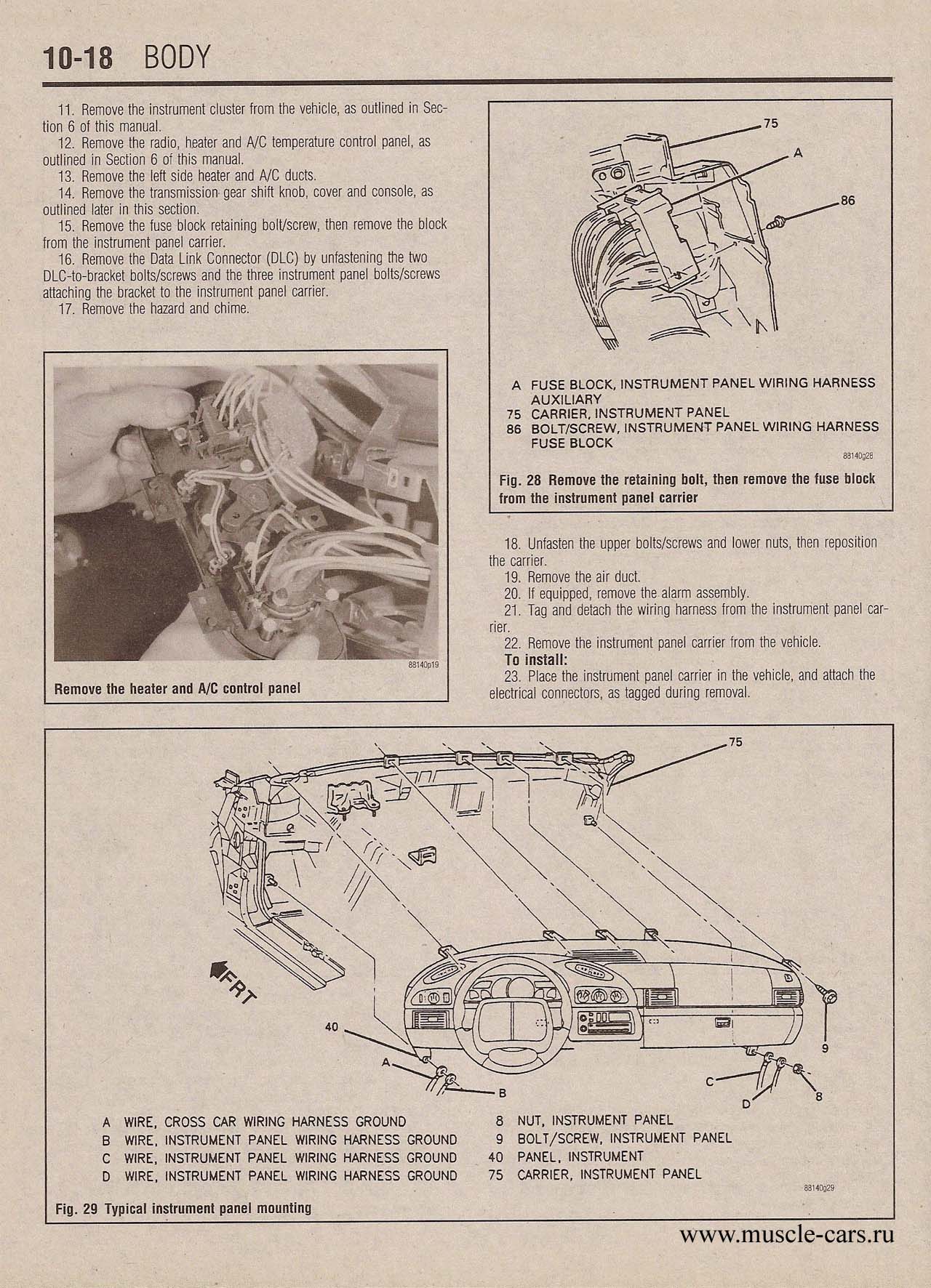

Как снять торпедо без напряги и без поломок ? Надо устранить мелкое дребезжание под панелью.

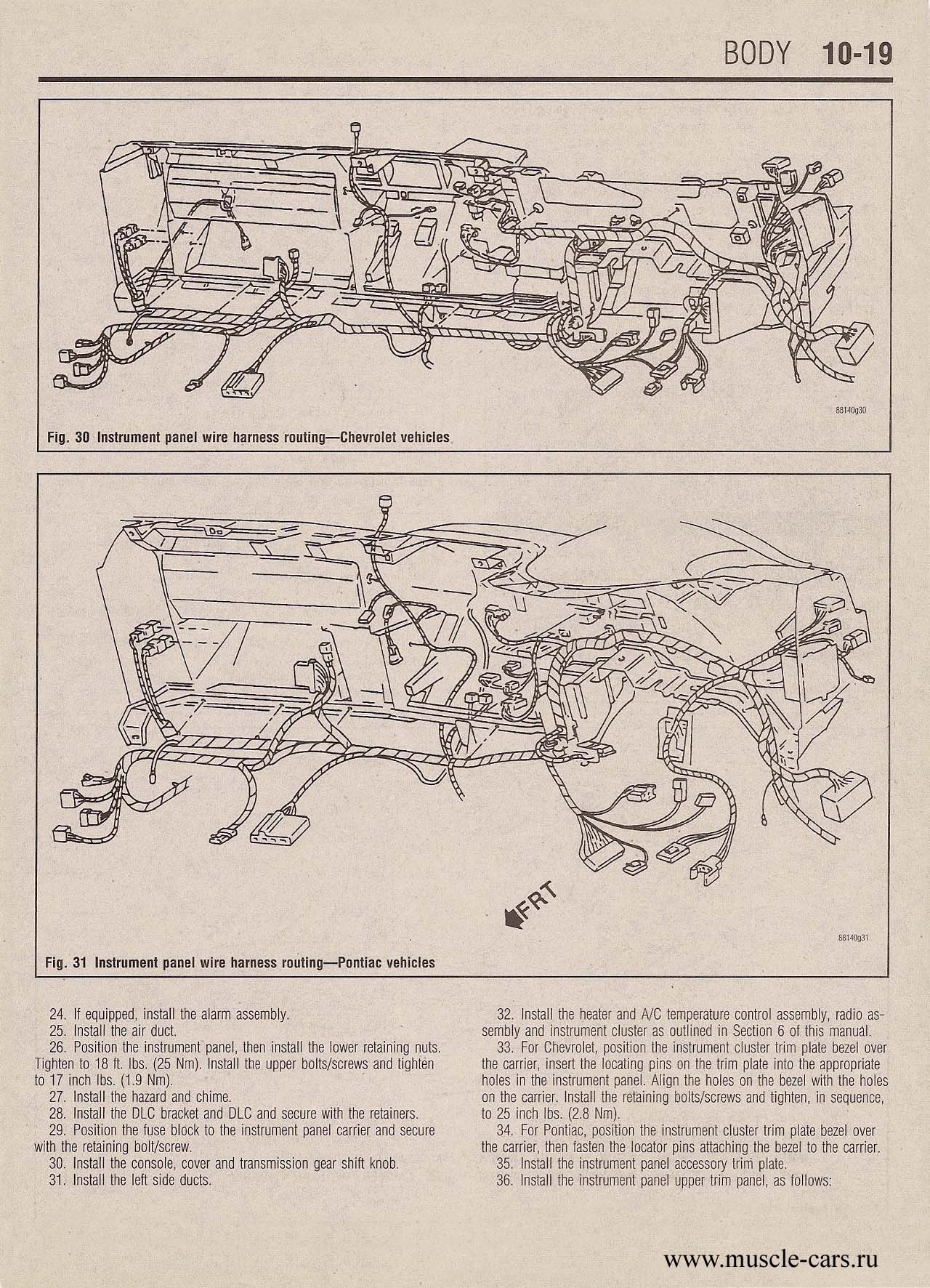

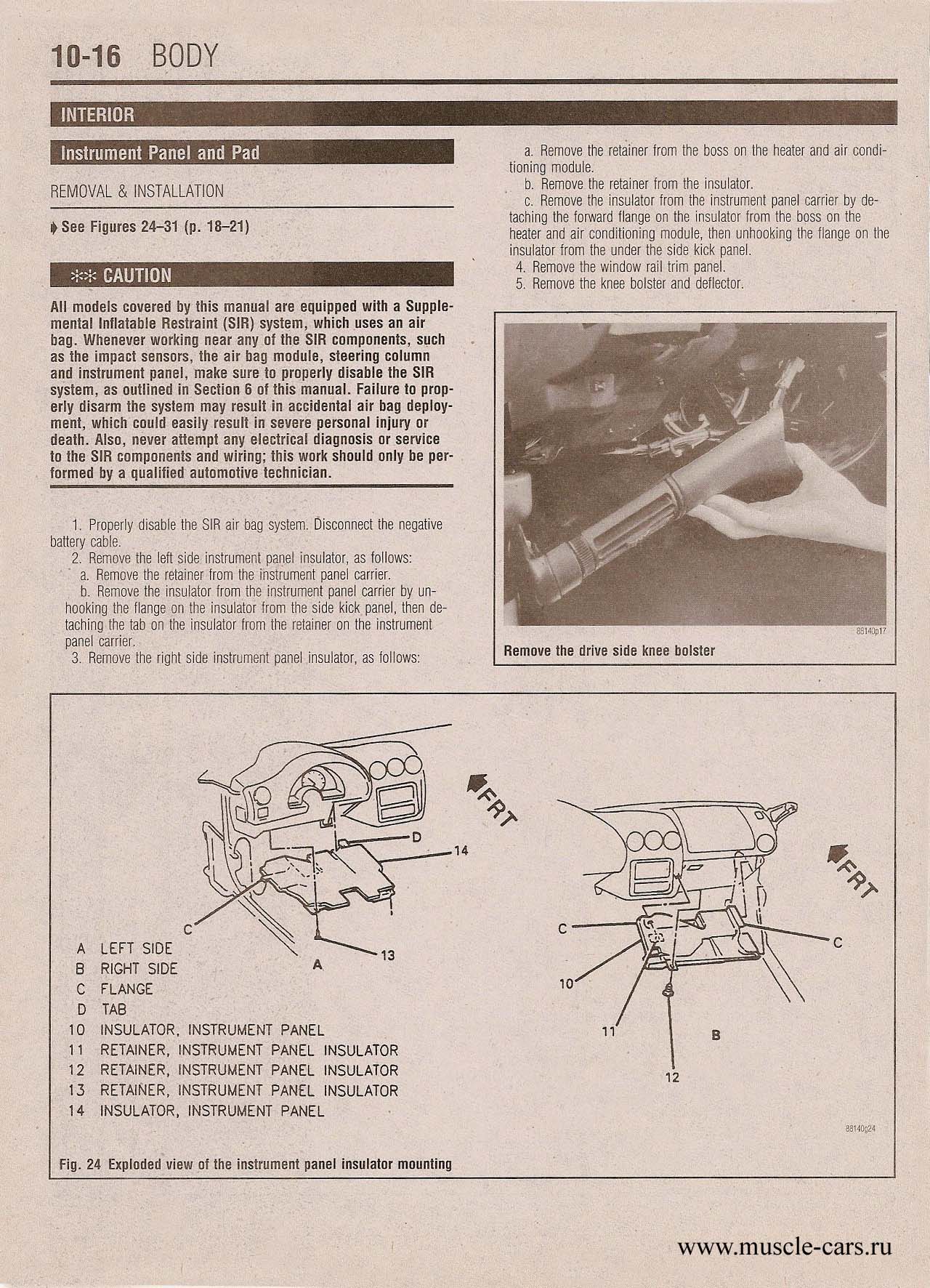

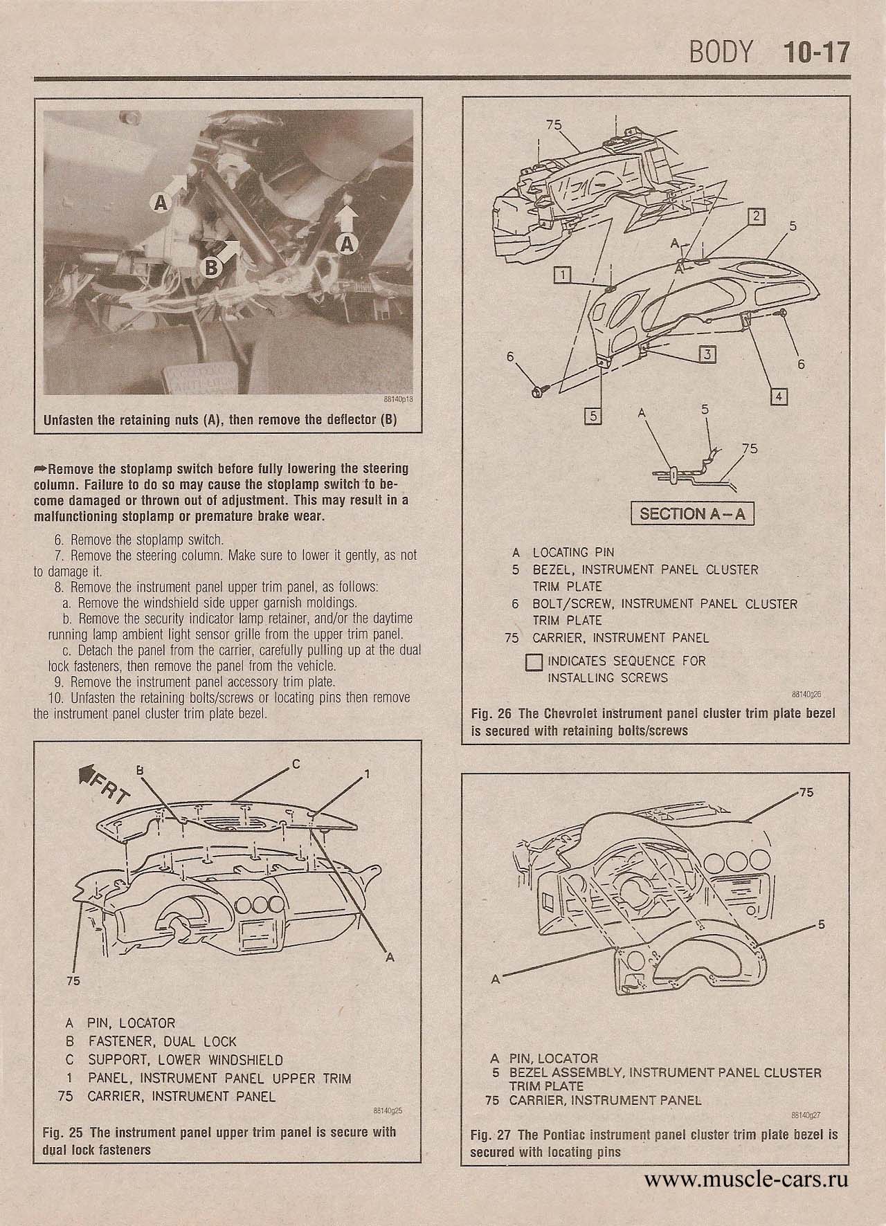

Юра я видел как мне снимали торпедо, ебля лучше делать с кем то потому что она большая, взьми инструкцию, на форуме есть и по ней, но будь внимателен с жмутами проводов под бардачком т.к их надо првавильно уложить, а то не соберешь потом. Ну и Улитка прав, а вообще глаза боятся, а руки делают
 Заголовок сообщения: Re: фаер 4 ген.
СообщениеДобавлено: 08 мар 2013, 08:05
Сообщения: 2607
Откуда: Киев,Троещина
вот
563.jpg [ 342.31 КБ | Просмотров: 6408 ]
562.jpg [ 354.43 КБ | Просмотров: 6408 ]
561.jpg [ 377.76 КБ | Просмотров: 6408 ]

вот
564.jpg [ 442.29 КБ | Просмотров: 6407 ]
