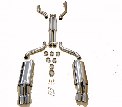

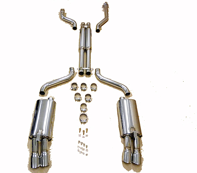

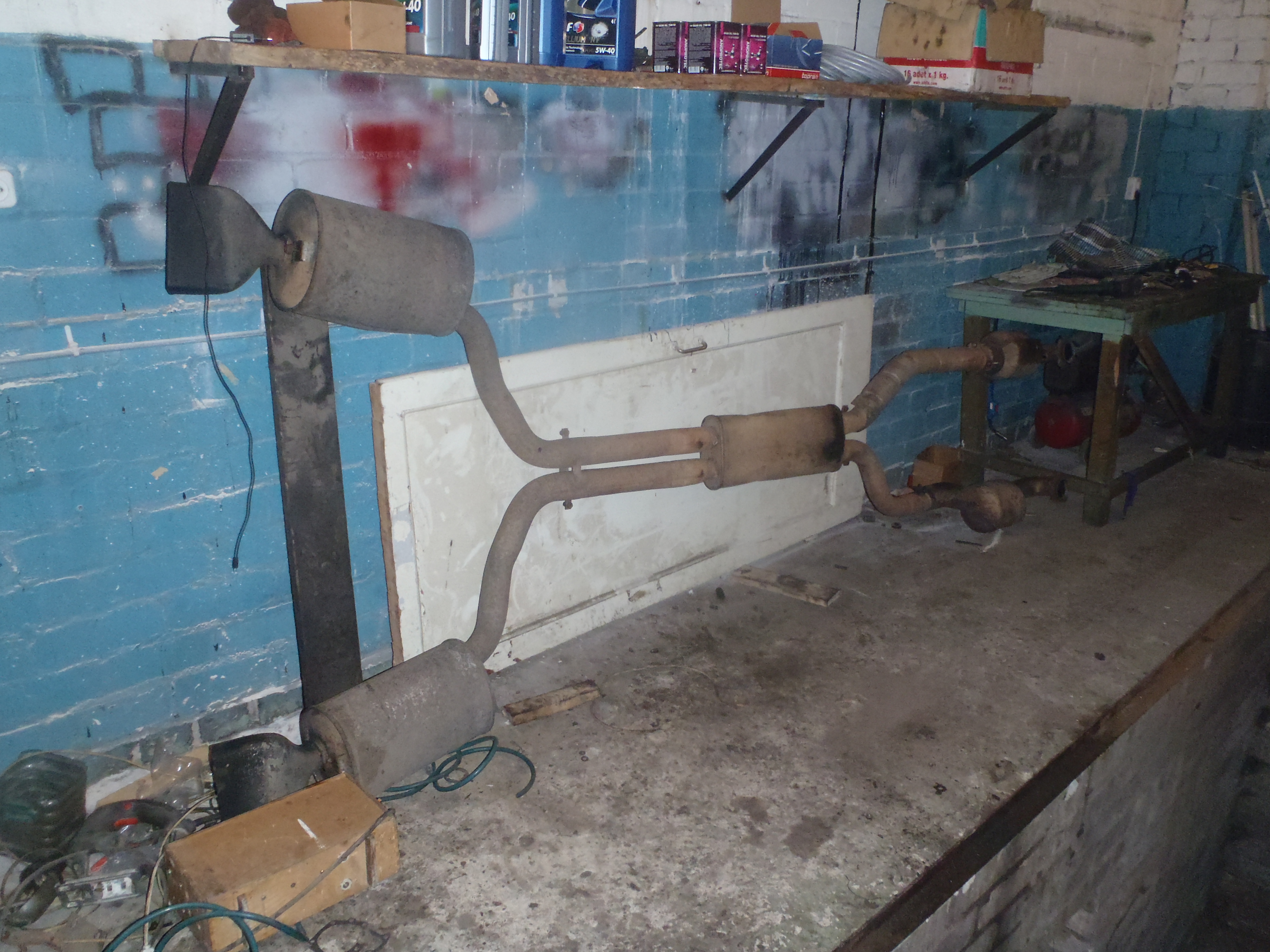

У меня на корвете в стоке небыло ни Н ни У просто две паралельные трубы - мне звук вообще не нравился :facepalm
Новую систему еще не воткнул на ней стоитН

*вздыхая* шо-та вы намудрили.
У любых фаеров/камар в стоке схема такая:
- два коллектора
- Y-pipe, объединяющий выхлоп из обоих коллекторов в одну трубу
- катализатор и дальше одна труба до поперечно висящего глушака под баком
- вывод либо на 1, либо на 2 стороны (на мощность не влияет, естессно - но с двух сторон красивее=))
Строительство на F-body системы типа true dual (т.е. с двумя раздельными трубами от коллекторов, с X/H-пайпом или без оного) - порядочный гемор из-за формы днища и необходимости протянуть две трубы под задним мостом. Но это возможно, есть несколько контор, которые выпускают такие системы. Очевидно, что выигрыш в мощности есть. Думаю, что большинству из нас не "достроить" свои авто до уровня, когда это станет заметно =)

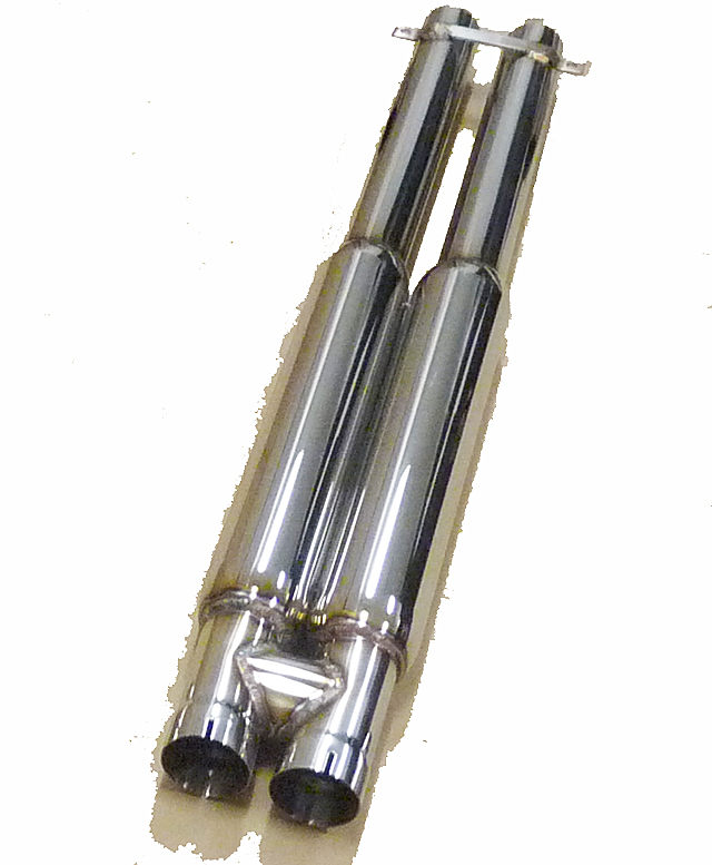

Ясно. Тогда Y-пайп от LS1 ему ничем не поможет.
Нужно просто вот такую хрень вкрячить где-нить в "удобном" месте (в кавычках потому, что там НЕТ удобного места): http://www.ebay.com/itm/150588779231
