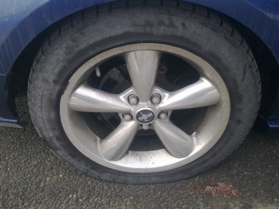

у сестры в Германи Мустанг GT.
отдала на сервис поменяли тормозные диски и колодки.
после этого 4 дня еще ездили было все ок...
выехали на автобан и чуть не охренели , где-то при 80-100 км в час
разорвало задний правый супорт...
смотрите фото , скажите из-за чего это могло быть ?
0516-2.jpg [ 450.2 КБ | Просмотров: 6815 ]
0513-2.jpg [ 629.81 КБ | Просмотров: 6815 ]
0512-2.jpg [ 699.69 КБ | Просмотров: 6815 ]

колесо не закрутили наверно . а вообще диск синий - перегретый . суппорт подклинить - нагрел диск а там была микротрещина и его оборвало и он ударил по суппорту .

звук удара был такой , шо можно было оуееть ;)
машину не повело , но тормозили долго

Вы что не видете суппорт отлетел!?Болты суппорта не затянули или не добавили фиксатор резьбы ,а там это необходимо! В итоге диску пипец!

Очень похоже про болты.
Скорее перетянули и они лопнули.

+ за болты. еще могли задавливать поршень вовнутрь , опираясь монтировкой об тормозной диск. Он и мог дать микротрещину, в итоге - такой результат
